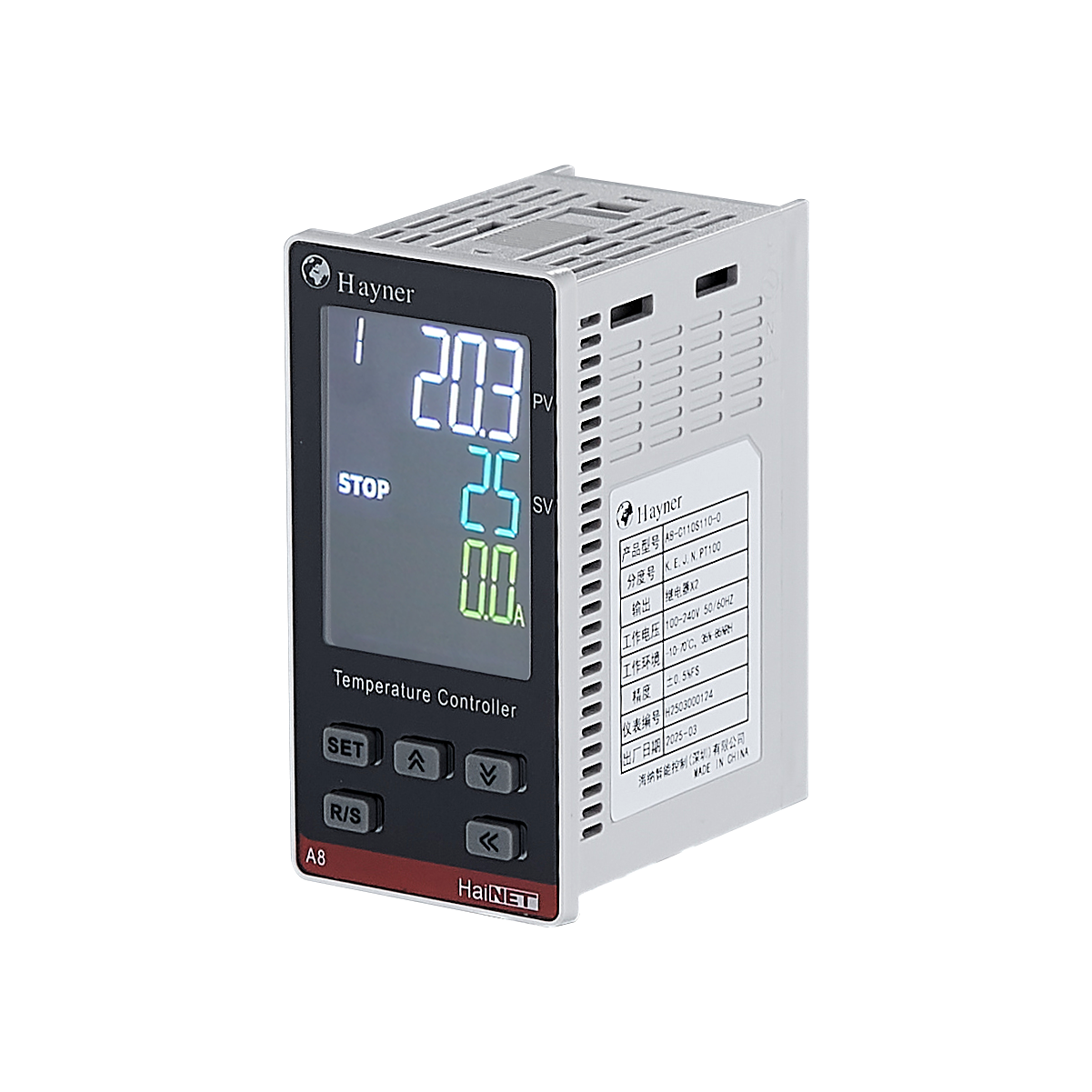

传统温控器的显示逻辑遵循分时复用原则——一个LED窗口交替显示测量值和设定值,用户按键切换查看。这种设计在硬件上节省了一个数码管驱动芯片,但代价是操作者需要等待刷新周期才能获取完整信息。调试场景中频繁调整参数,这种等待会累积成显著的效率损耗。
海纳A6/H6采用双窗口独立显示架构,测量值和设定值同时点亮,互不干扰。这看似只是多加了一组数码管的简单改动,实则牵动了整个显示驱动系统的重新设计。双窗口意味着双组段码驱动、独立的扫描时序,以及更高的电源电流预算。当交互需求足够强烈时,成本让步于效率,这是观察用户体验如何驱动硬件重构的典型案例。

双显示的信息架构
双窗口的设计不仅是硬件问题,更是信息架构问题。A6/H6的显示逻辑通常遵循层级:主窗口用最大字体持续刷新实时测量值,副窗口用次大字体常态显示设定值,状态指示如输出状态、报警状态、自整定中等用LED辅助。
当用户进入参数设置模式,副窗口切换显示参数代码,主窗口显示参数值。主窗口锚定核心信息,副窗口承载上下文,这种设计减少了用户认知负荷。部分型号采用红色LED显示测量值、绿色LED显示设定值,并非随意配色——红色在工业环境中穿透力强、警示性高,适合需要关注的实时数据;绿色代表稳定安全,适合已设定的目标值。色彩心理学在工业仪表中的应用,往往藏在细节里。
