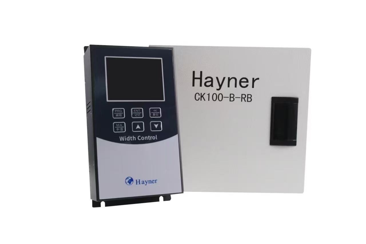

CK100的应对策略藏在面板上的两个旋钮里。灵敏度本质上是一个非线性增益调度器,小偏差时高增益快速消除静差,大偏差时低增益防止过冲。补气速度则带有前馈补偿意味,根据偏差大小预判所需气体量,提前动作。参数整定可以通过自整定功能完成,设备主动输出阶跃信号,观察膜泡响应曲线,自动辨识系统的时间常数和滞后时间。
但自整定并非万能。实际生产中的膜泡尺寸、热容量与空载状态差异较大,自动辨识出的参数往往需要人工微调。有经验的调试工程师会把比例增益从默认值下调,积分时间适当延长,以换取更平稳的过渡过程。算法提供框架,人工填充细节,这种模式在工业现场非常普遍。

CK100支持两种工作模式。独立闭环模式下,传感器测宽、内部运算、直接驱动电磁阀补气放气,三者集成于单一控制器,不需要PLC编程或HMI配置,接线后即可运行。这种传感器加控制器加执行器的一体化架构,把原本需要多设备联调的复杂系统简化为三步操作。
部分型号还支持模拟量输出和Modbus-RTU通信,可以接入上位PLC或IBC膜泡内冷系统。多层共挤产线上,多台CK100通过总线互联,与牵引变频器实现前馈联动。牵引加速前,先向测宽仪发送速度变化信号,宽度控制提前动作,避免膜泡被拉薄后的滞后补偿。
