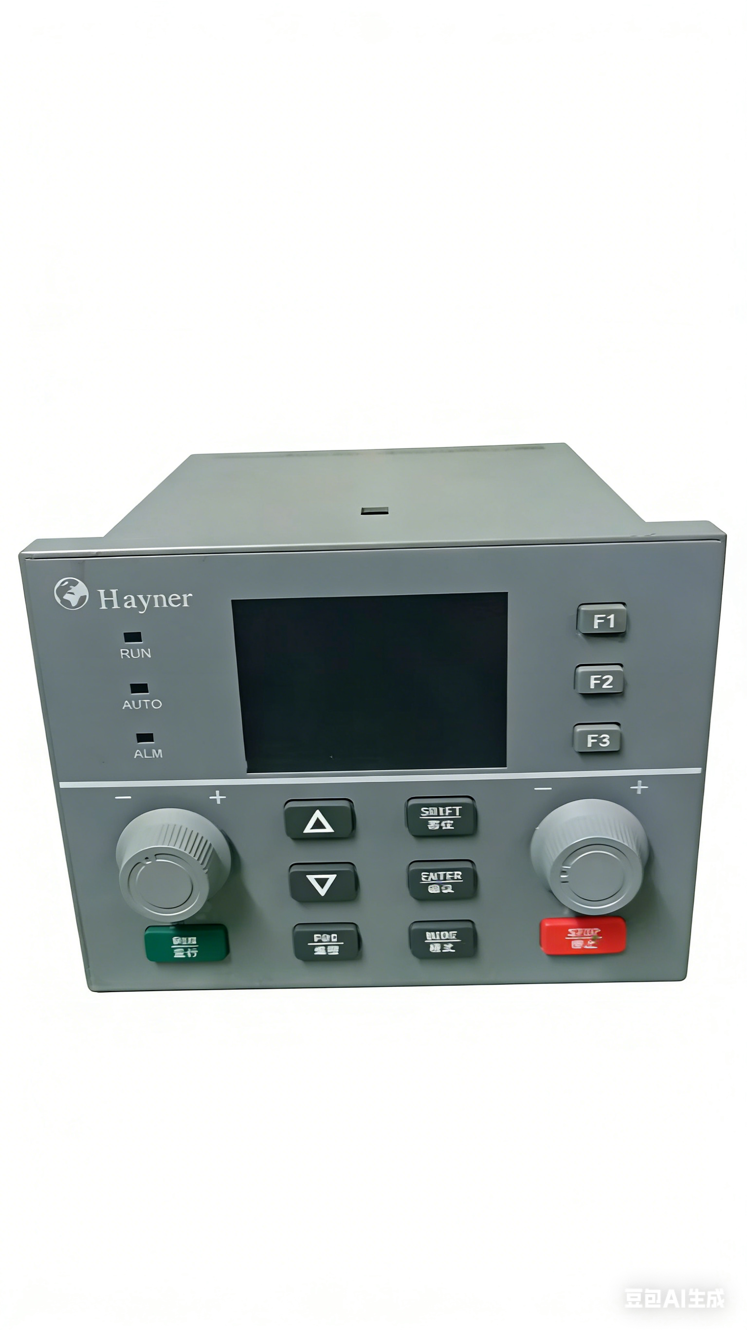

工控现场有个老说法:通用变频器解决"转不转"的问题,张力变频器解决"稳不稳"的问题。这话糙理不糙。涂布线、分切机、印刷机上的材料张力,直接决定成品是精品还是废品。张力小了收卷松垮,层间滑移;张力大了材料拉伸变形,严重时当场断裂。从转速闭环到张力闭环,变频器承担的角色发生了本质变化。
海纳V912的设计思路,是把张力控制所需的整条信号链路封装进一台设备。这不是在通用变频器上加个张力扩展卡那么简单,而是从算法架构到硬件接口的重新梳理。
