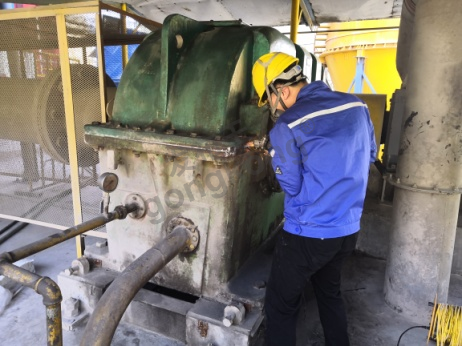

一句话结论:针对旋窑减速机结合面渗漏问题,索雷碳纳米聚合物材料技术可在不停机、不拆卸的前提下,6小时内完成快速修复,已成功应用于中联水泥等标杆企业,并在港口、焦化、钢铁等多个行业取得成熟验证。
减速机结合面渗漏情况图

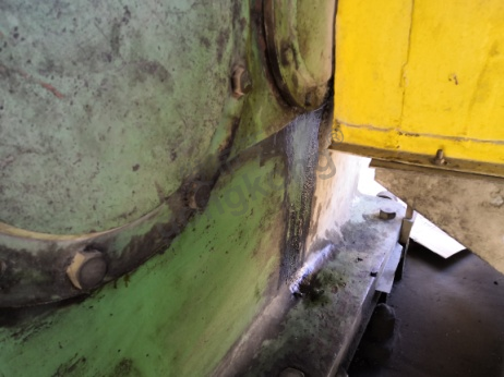

作为设备管理人员,你是否也遇到过这样的场景:巡检时,远远就看见减速机外壳上油迹斑斑,地面一摊油污。走近一看,上下壳体结合面、法兰接缝、甚至螺栓孔都在往外渗油。停机处理?耽误生产,损失巨大。不停机?看着揪心,安全隐患大,环保检查更是过不了关。

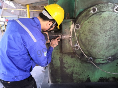

【二】操作到底复不复杂?需要什么特殊工具和材料?
你肯定担心,会不会需要很专业的团队和复杂的设备?从资料里可以看到,整个流程非常“接地气”:
●工具:角磨机、无水乙醇、刮刀。就这些!
核心材料:索雷SD2240(快速固化堵漏)和SD3010(整体保护)。
操作步骤:打磨开V槽→清洗→调和涂抹SD2240(2-3分钟固化)→观察确认无渗漏→涂抹SD3010保护层。就这么简单,但细节决定成败。

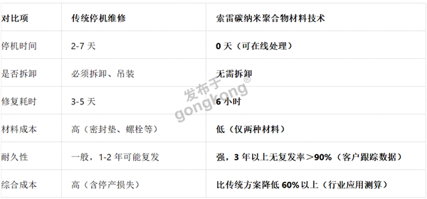

【核心关注点】成本怎么样?性价比高吗?
你心里一定在算一笔账:停机损失 + 维修费 + 人工费 + 新备件费 VS 这个新方案的费用。显而易见,6小时解决战斗,没有备件成本,没有吊装费用,没有长时间停机损失。基于多行业实际应用案例的综合测算,相比传统方案,综合成本可降低60%以上,同时避免了因渗漏导致的环保罚款和油品浪费。
深度对比:索雷碳纳米聚合物材料技术 vs 传统停机维修

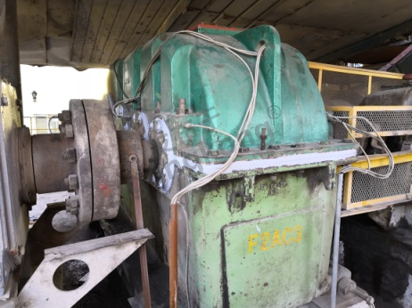

实战案例复盘:泰山中联旋窑减速机是怎么修好的?
让我们一步步还原那个高效的下午:

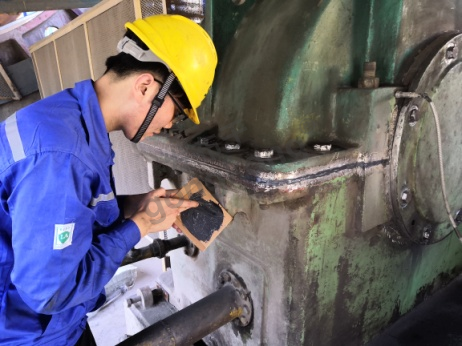

1、上午10:00:工程师到场,不拆一颗螺丝,直接开始表面处理。用角磨机沿结合面打磨出约20-30mm宽的“工作区”,并在缝隙处开出一个3mm深、5mm宽的V型槽——这是保证材料“抓得住”的关键一步。
2、清洗:用无水乙醇彻底清洗打磨区域,确保无油、无尘。

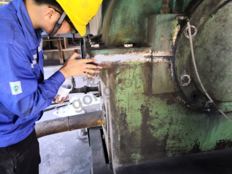

3、封堵:按1:1调合SD2240,迅速涂抹进V型槽。2-3分钟后,材料固化,肉眼可见的渗漏点全部被“锁死”。
(涂抹索雷SD2240材料图)
4、观察确认:静置20分钟,反复检查确认没有一个油星再渗出。

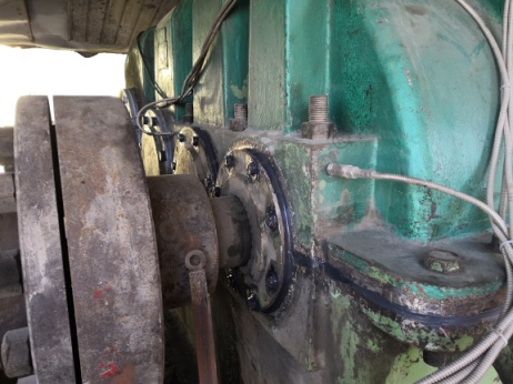

5、铠甲保护:无需调和,直接涂抹SD3010,将整个修复区域均匀覆盖,厚度约2-3mm,完成最终保护。
6、下午16:00:全部工作结束,设备焕然一新,可以随时投入高强度运行。

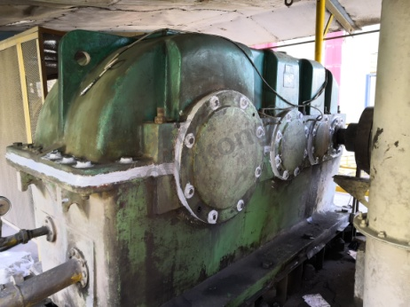

总结:当设备渗漏再次出现,你有了一个更好的选择
下次当你被减速机结合面渗漏、法兰面漏油、螺栓处渗油等问题困扰时,你不必再在“忍受”和“停机大修”之间痛苦抉择。
(修复完成)
你会多一个选择——索雷碳纳米聚合物材料技术,或者叫它“不停机堵漏方案”。这项技术不仅解决了泰山中联这样的标杆企业的燃眉之急,更在多个行业的数百台设备上证明了它的高效、经济与可靠。
