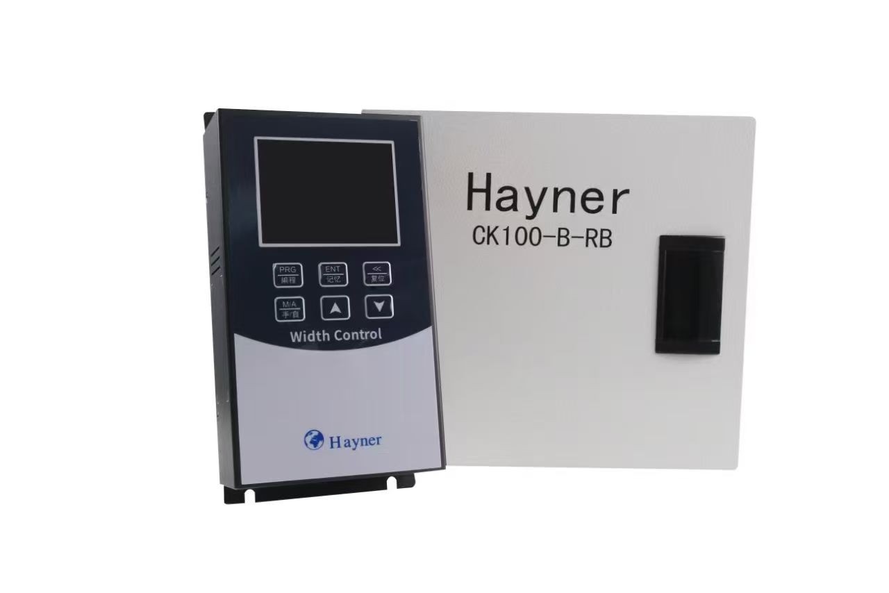

吹膜车间里,那道乳白色的膜泡从模头升起,穿过霜线,在牵引辊的拉扯下变成一卷卷薄膜。在这条产线上,膜泡直径的稳定性直接决定了成品的合格率与材料利用率。传统模式下,老师傅蹲在风环旁,肉眼估测、手动补气,精度靠经验,稳定靠体力。
超声波测宽技术的引入,让这道工序从"人眼"进化到了"机器眼"。海纳CK100吹膜测宽仪用算法替代了老师傅的目光,本文从工控现场的角度,聊聊这台设备的工程实现与调试门道。

CK100采用双探头对射架构:两侧各安装一个超声波换能器,一侧发射、一侧接收,或双侧收发分时工作。
膜泡直径的计算逻辑很直接:两侧探头安装间距减去两侧探头到膜泡表面的距离。这种架构的优势在于共模抑制——若环境温度变化导致声速漂移,两侧测量值同向偏移,相减后抵消;若膜泡中心偏移,一侧距离减小、另一侧增大,直径计算值保持稳定。
但双探头架构也有代价:安装对中要求严格,两侧探头必须严丝合缝对称,否则系统误差大。现场没有激光对中仪怎么办?老办法:用标准直径的纸筒套在膜泡该在的位置,调传感器距离,让两边读数一致。这个土办法 surprisingly 好用,精度能满足要求。

第一次安装时,将探头固定在风环上方30厘米处,认为这个距离既安全又便于维护。结果调试时发现,宽度读数每隔几分钟就漂移几毫米,毫无规律。
排查了电源、通信,甚至怀疑是传感器本身有问题。后来才意识到,位置装错了。霜线是膜泡从透明熔融态变半透明固态的边界,下方膜泡还在流动,形态不稳;上方才定型。装错了位置,测量值跳变像心电图,补气阀来回折腾,膜宽反而更不稳。
调整到霜线上方稳定段后,读数立刻稳定下来。这个经验后来成了标准操作流程:先找霜线,再定探头位置。
第二个坑是极小膜泡。量程下限约100mm。做80mm折径的小规格膜,空卷时膜泡直径不到100mm,系统识别不了,得等牵引起来胀到100mm以上才能投自动。
第三个坑是特殊膜型。插边袋两侧向内折叠,膜泡非圆柱面,超声波束打在折叠斜面上反射路径混乱,测量失效。此时必须切换技术路线或改变机械结构。
