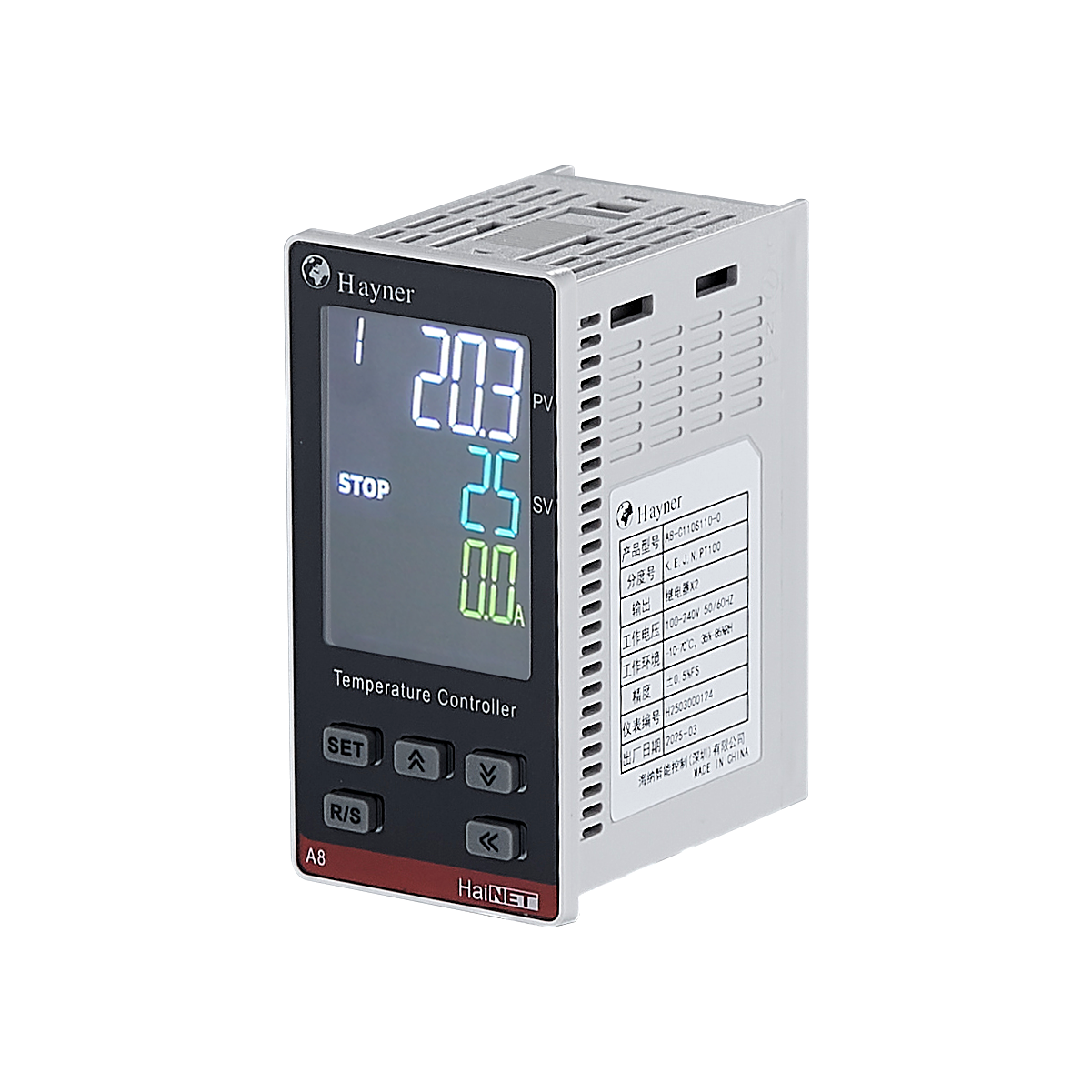

温控器是工业现场最不起眼的存在,却也是最难做好的设备之一。它要处理微伏级的热电偶信号,要驱动千瓦级的加热器,要在电磁干扰严重的车间里稳定运行数年。一台合格的温控器,本质上是一台精密的测量仪器、一台可靠的功率控制器、一台抗干扰的嵌入式计算机的三位一体。
海纳A6/H6双显示温控器走的是"通用型"路线——不绑定特定行业,不追求极致精度,但在信号链设计、控制算法与工业防护上做扎实。本文从工控现场的角度,聊聊这台设备的工程实现与调试门道。
从单显到双显:一个交互范式的重构
传统温控器的面板布局遵循"一屏一义"的约定——四位数码管显示当前温度,设定值藏在二级菜单里,想修改得先按住SET键三秒,再按上下键,最后按ENT确认。操作工说:"调个温度跟输银行密码似的,还老按错。"
这种设计的根源是成本约束。一颗四位数码管加一颗驱动IC,成本几毛钱;加第二颗屏,成本翻倍,PCB面积也要重新排布。
A6/H6的突破在于:用双屏架构重新定义了人机交互的时序。当前值与设定值同时可见,修改设定值时当前值仍在显示,操作者始终拥有完整的状态感知。这不是简单的"多一颗屏",而是将温控器从"状态查询设备"升级为"状态监控终端"。
在注塑机料筒温控的场景中,操作工需要频繁调整各区温度以匹配不同牌号的塑料。双屏设计让他一眼看到当前温度与设定值的偏差,无需翻菜单,调参效率明显提升。这种"所见即所得"的交互,降低了认知负荷,减少了误操作。

A6/H6作为通用型温控器,其适用边界需清醒认识。精度天花板在±0.5℃左右,对于半导体工艺、实验室恒温槽等±0.1℃甚至±0.01℃的场景,这台设备够不着。通信接口为基础RS485/Modbus-RTU,没有总线级联能力,不适合大规模分布式系统。
但它的优势也很明确:双LED数码管在强光、油污、粉尘环境下的可读性优于液晶屏;实体按键在戴手套场景中的反馈优于触摸屏;百元级的价格对成本敏感的项目友好。注塑机料筒、挤出机模头、烘箱、试验设备等±1℃精度要求的场景,是它的舒适区。

A6/H6的双屏设计,没有增加控制精度,没有扩展通信协议,但它解决了一个真实痛点——操作工在调整温度时,不必再猜测当前值是多少。当前值与设定值同时可见,这种"所见即所得"的交互,降低了认知负荷,减少了误操作。
