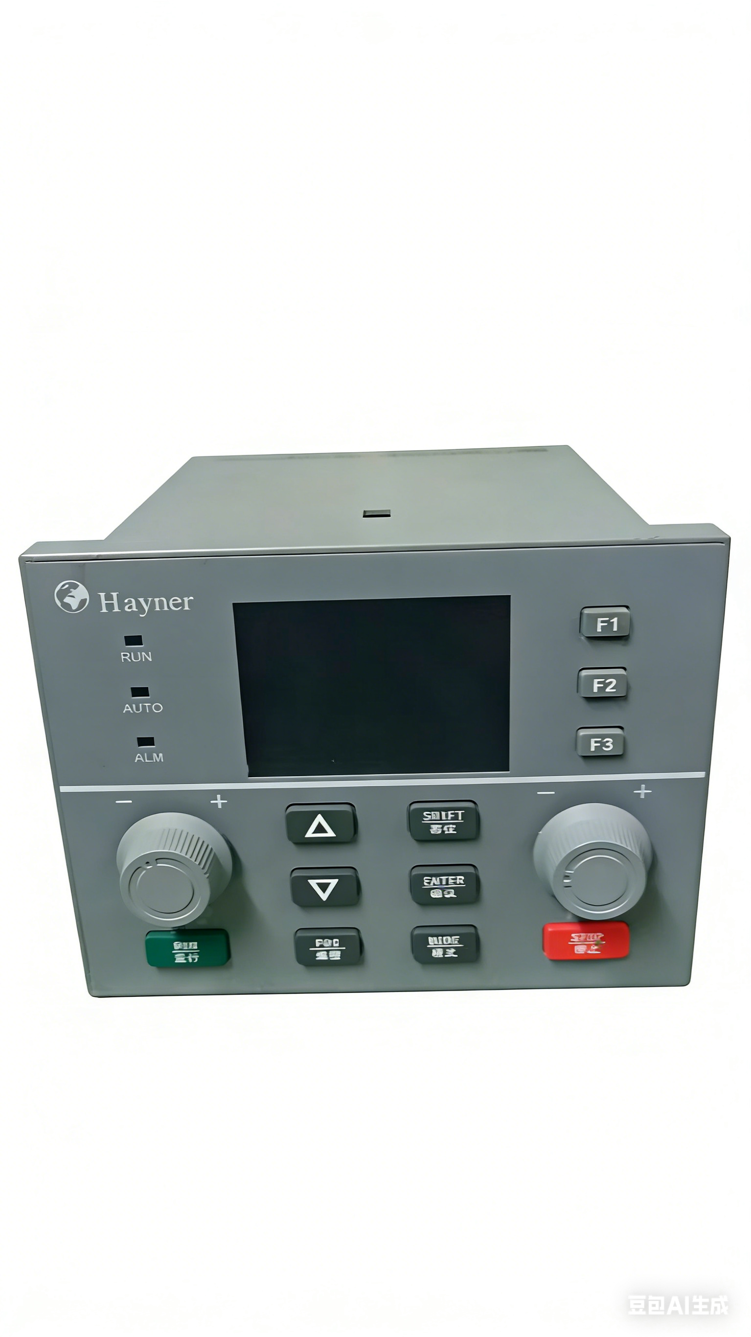

收卷工位上,一卷薄膜从空轴到满卷,卷径从200mm涨到800mm,转动惯量翻了64倍。维持恒定张力,意味着电机转矩必须随卷径线性增长。这不是简单的速度控制,而是一道涉及力学、电磁学与控制理论的跨学科题目。
海纳V912张力变频器选择了一条务实的技术路线:开环转矩控制,用算法替代传感器,在成本与性能之间寻找平衡点。本文从工控现场的角度,聊聊这台设备的工程实现与调试门道。

双旋钮的人机交互
V912面板配置左张力调节、右转速调节双旋钮。旋钮连接至电位器,经ADC转换为数字量,通过死区与滤波消除抖动。
这种设计符合人机工程学——操作者可以左手拧张力、右手拧转速,眼睛盯着膜卷,在不停机的情况下独立微调张力与线速度匹配。相比传统张力表的单调节模式,双旋钮在换卷接头或材料厚度变化时特别实用。
有位老师傅第一次用的时候,习惯性伸手想摸辊子判断张力,又缩回来。屏幕上显示着当前张力、卷径、输出频率,数字跳得比他的手感细腻得多。这个细节很有意思:技术迭代不仅是性能提升,更是操作习惯的重新定义。
此外还集成了计米器功能,通过霍尔接近开关或编码器输入计算收卷长度,达到设定米数时自动减速停止或触发换卷信号。在电缆、管材等定长收卷场景中,这能减少外置PLC的编程复杂度。
