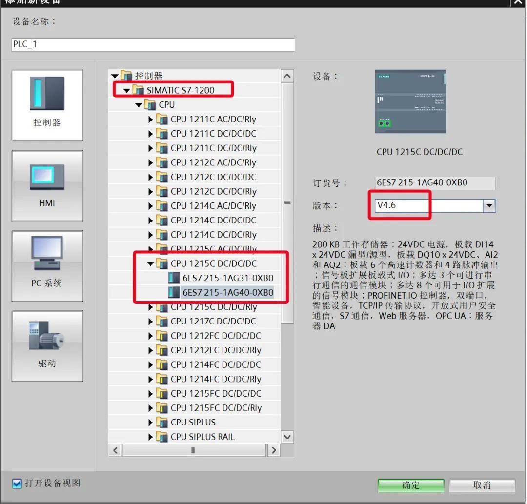

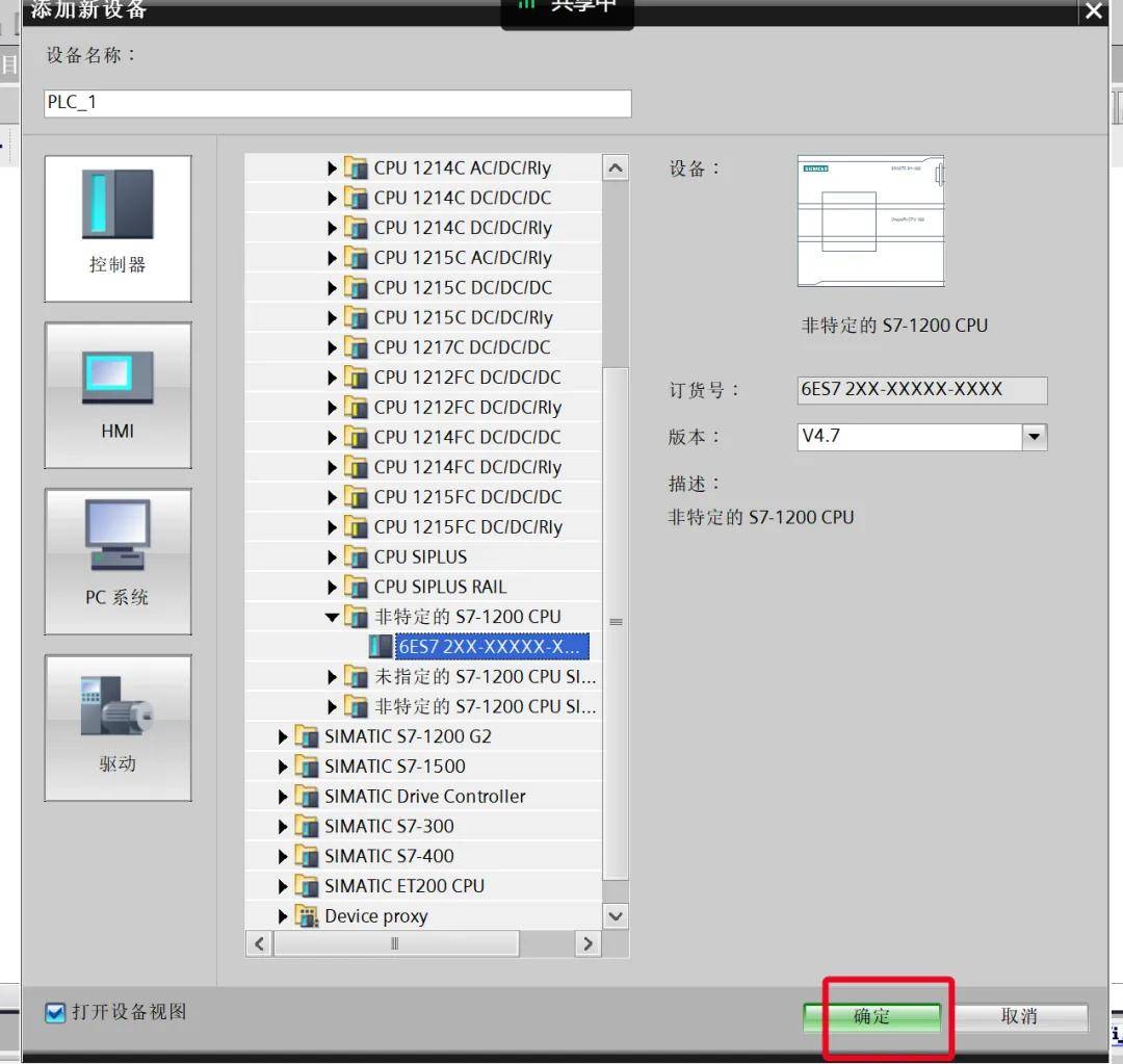

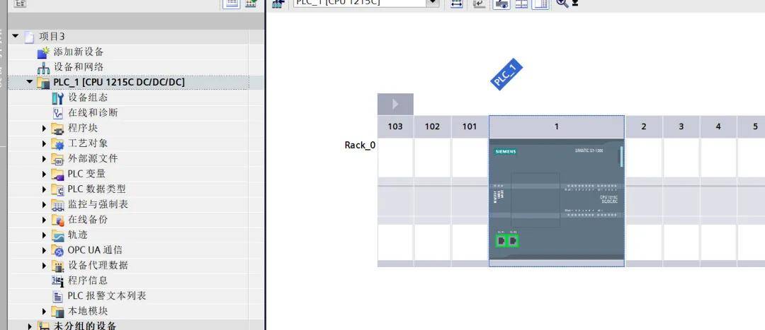

方法一:
通过型号/订货号手动添加 (最基础)
文章配图-1

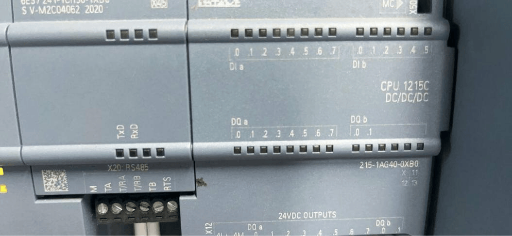

首先需要知道他的型号(从图中可以知道型号为1215C DC/DC/DC),其次需要知道订货号(从上图中可以知道订货号为215-1AG40-0XB0),当知道型号和订货号了之后,还需要知道他的版本(上图固件版本为4.6)。
操作步骤:
在“添加新设备”时,根据型号、订货号和固件版本添加。
文章配图-2
文章配图-3

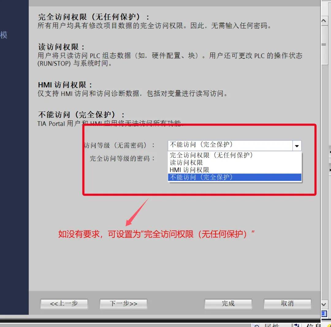

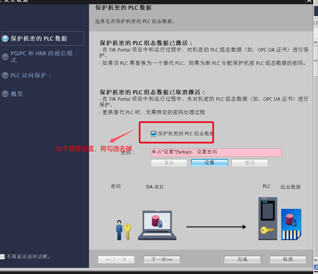

设置安全向导:
选择号PLC型号、订货号及版本后,点确定,在弹出的对话框中设置安全向导(注:1200中安全向导只有4.5及以上的版本才有)
文章配图-1
文章配图-1

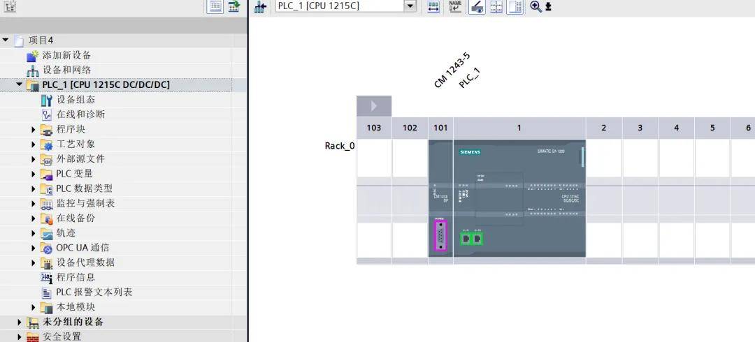

设置完以后电机完成,设备就添加好了,如有模块,直接添加即可
文章配图-1
特点:
最直接的控制方式,适用于全新项目或已知设备确切信息时。添加后会触发“安全向导”进行访问权限设置。

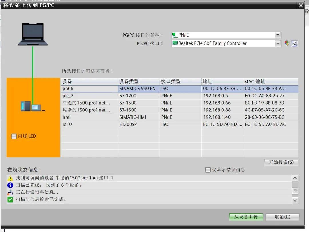

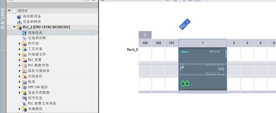

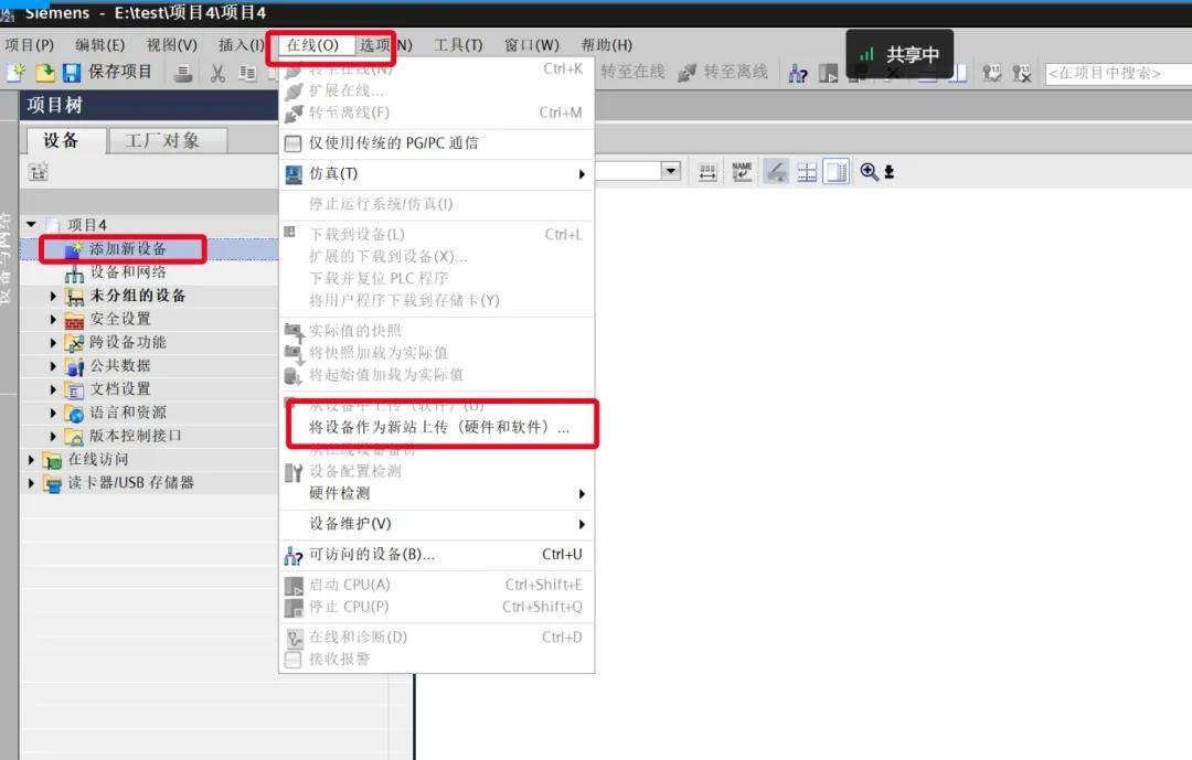

方法二:
将设备作为新站上传 (获取硬件与软件)
操作步骤:
通过“在线”>“将设备作为新站上传”,扫描网络并选择目标设备。可同时上传CPU中现有的用户程序。
文章配图-1
文章配图-1
在搜索出来的选项中,选择需要添加的CPU,然后点击“从设备上传”(如果有多台同型号的设备,可选择勾选“闪烁LED”选择
文章配图-1
局限性:
无法上传硬件上实际连接的扩展模块(如I/O模块),需后续手动添加。

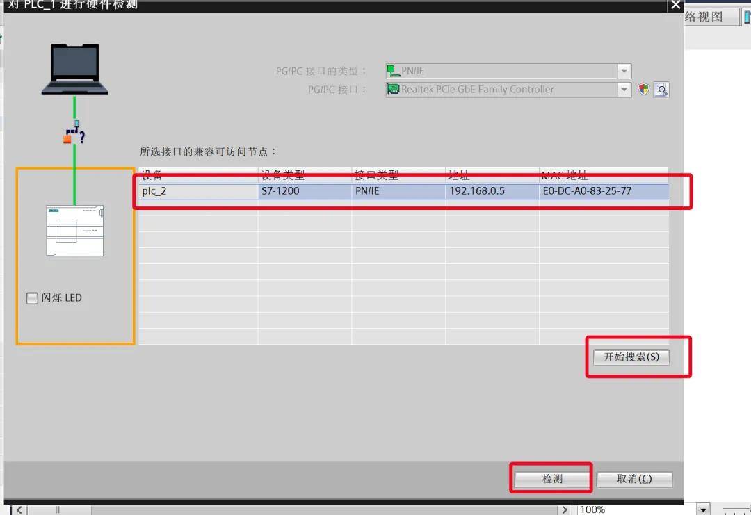

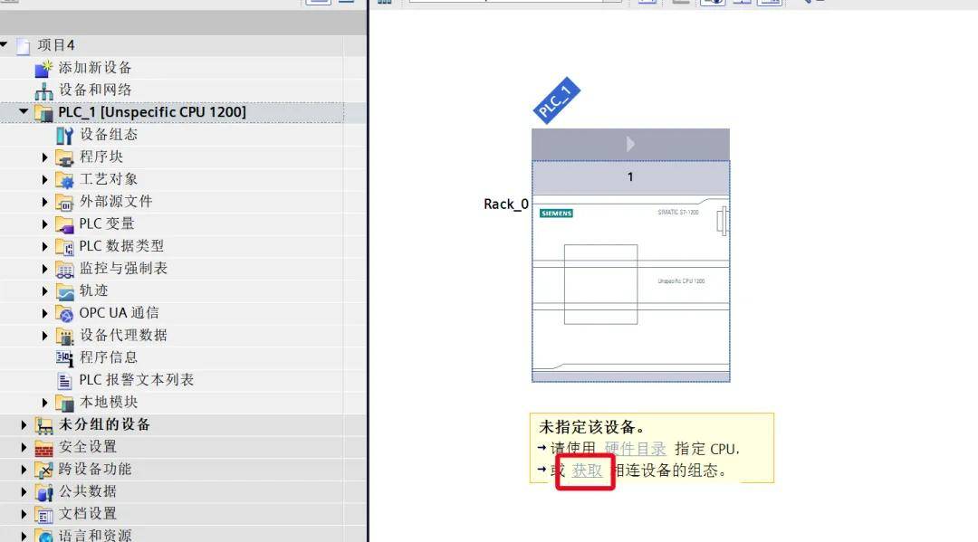

方法三:
硬件检测 (获取完整硬件组态)
操作步骤:
先添加一个“非特定的CPU”,然后在设备视图中通过“在线”>“硬件检测”扫描网络。
文章配图-1
文章配图-1
文章配图-1
在搜索出来的选项中,选择需要检测的CPU,然后点击“检测”(如果有多台同型号的设备,可选择勾选“闪烁LED”进行选择)
文章配图-1
优势:
可自动检测并添加上位CPU的所有扩展模块,获取完整硬件配置。
局限性:
无法获取CPU中已有的用户程序。
