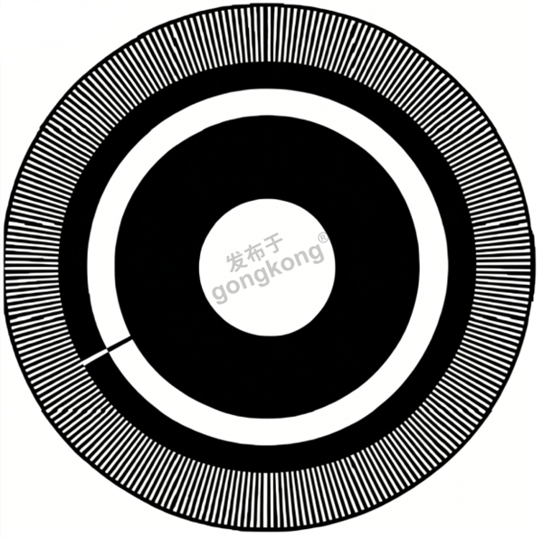

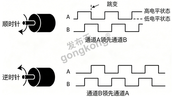

1. 增量式编码器 Incremental Encoder
增量旋转编码器工作原理:
内部由码盘+光电/磁电传感器组成。电机旋转时,码盘跟着转,不断切割光线/磁场,输出连续脉冲。
标准输出三相信号:
A 相、B 相:相位差 90°,用来判断旋转方向
A 超前 B → 正转
B 超前 A → 反转
Z 相:每转输出 1 个脉冲,作为一圈的原点标记
它的逻辑非常朴素:转一圈发多少脉冲,我就数多少脉冲。
增量编码器优点:
l 成本最低,性价比高
l 高速响应好,适合高速计数场景
l 接线简单、调试方便
增量编码器缺点:
断电丢失绝对位置
上电必须回原点 /找零才能继续定位
长期运行可能因干扰出现脉冲丢失或累计误差
增量编码器典型应用:
l 普通伺服系统
l 输送线、传送带测速
l 高速脉冲计数场景

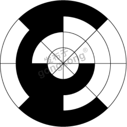

2. 绝对式编码器 Absolute Encoder
绝对值编码器工作原理:
码盘上每一个角度位置,都有唯一的编码。
不管电机转多少、停多久,只要读编码,立刻知道当前位置。
绝对值编码器的本质: 位置=编码值(不用累加计数)

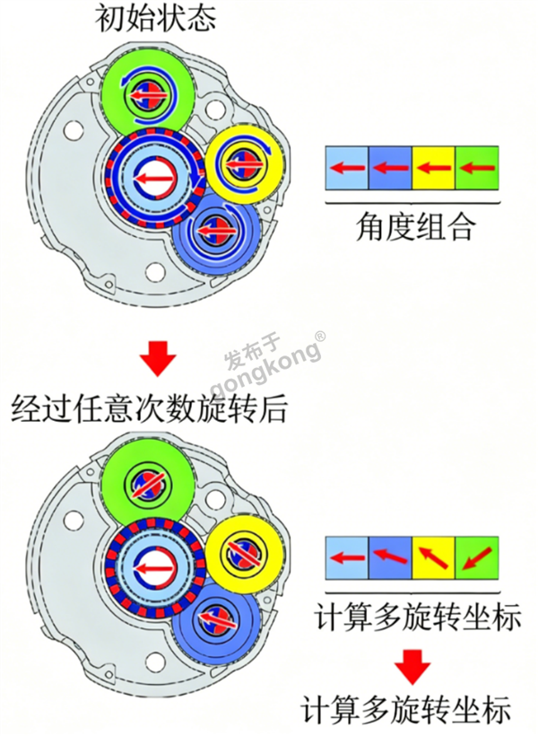

绝对值编码器分为两类:
单圈绝对值:只记录 0~360° 以内位置
多圈绝对值:依靠齿轮组或电子计数,记录圈数+角度,断电仍可记忆。类似于钟表的时针和分针关系。
行业技术趋势(重点)
以前电机编码器主流以增量式编码器为主,高端场合也多用单圈绝对值或电池供电多圈绝对值编码器。
这两年随着国产编码器技术快速成熟与成本下降,机械多圈绝对值编码器正在全面普及。
绝对值编码器优点:
l 断电不丢位置,上电直接用
l 无需回零,大幅提升设备效率
l 抗干扰能力更强,定位更可靠
l 机械多圈方案:免电池、免维护、寿命更长
掉电不丢失位置、开机无需回零调机、完全不需要电池,从根本上免去电池更换维护成本,也避免了因电池失效导致的停机误工、位置丢失等问题,成为新一代伺服与机器人的标配方案。

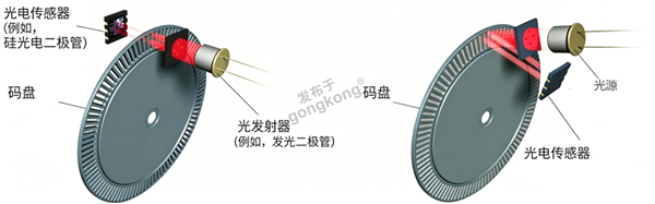

1. 光电编码器 Optical Encoder
目前精度最高、最主流的编码器类型。
原理:LED光源 →码盘透光/遮光 →光敏元件接收信号
光电编码器特点:
精度极高,分辨率可达千万级
响应快、噪声低
怕灰尘、油污、水汽,需要密封环境
适用:精密伺服、半导体设备、测量仪器。

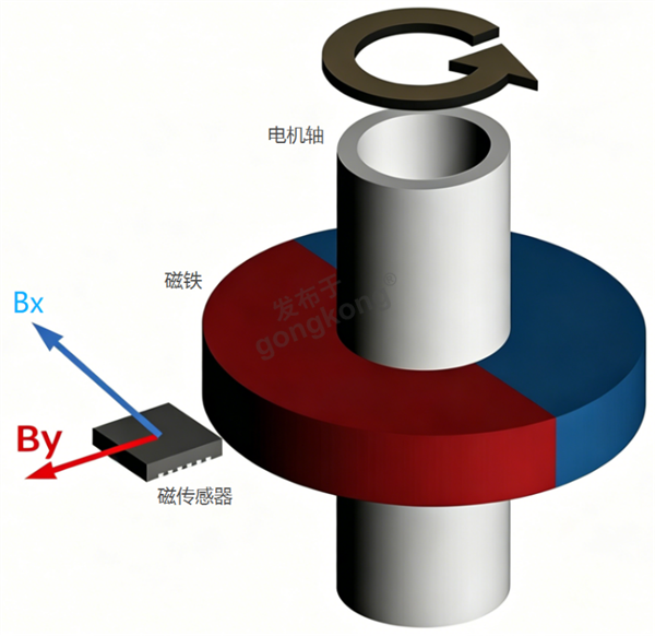

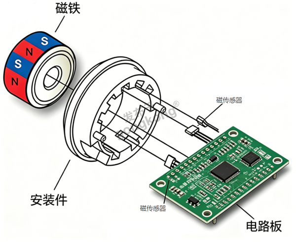

2. 磁性编码器 Magnetic Encoder
工业现场最 “耐造” 的类型。
电磁式编码器原理:磁铁 + 霍尔/ 磁传感器,检测磁场变化
磁电编码器特点:
抗油污、抗粉尘、抗震动
成本低、结构简单
精度略低于光电
适用:叉车、AGV、物流设备、普通伺服。

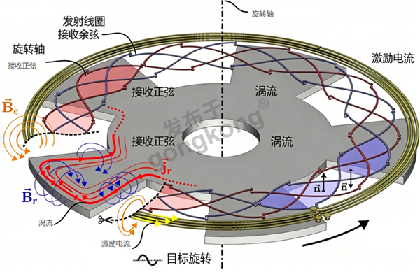

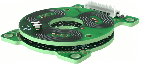

3. 感应式编码器 Inductive Encoder
电感编码器原理:电磁感应、线圈耦合,类似变压器
电感编码器特点:
抗震、抗高温、稳定性极强
适合恶劣工业环境
成本偏高
适用:机床主轴、重型设备。

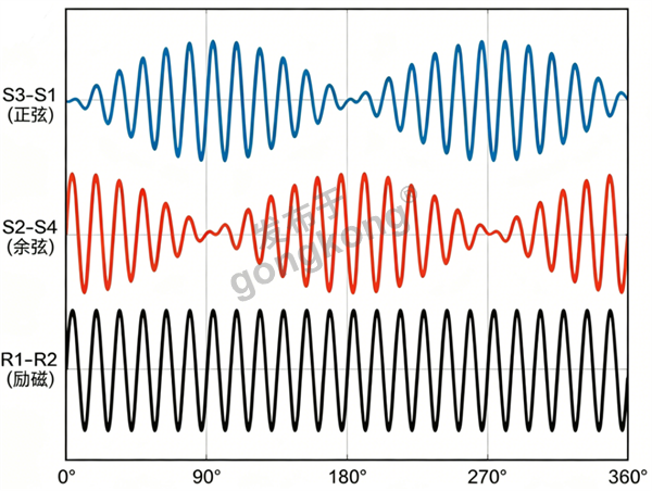

4. 旋转变压器 Resolver(解析器)
军工级可靠性的代表。
旋转变压器原理:输出正弦、余弦两路模拟信号,控制器通过反正切计算角度
旋转变压器特点:
极耐高温、高湿、强震动、强辐射
结构简单、几乎不坏
精度一般,但稳定性无敌
适用:新能源汽车电机、风电、军工、高温主轴。
