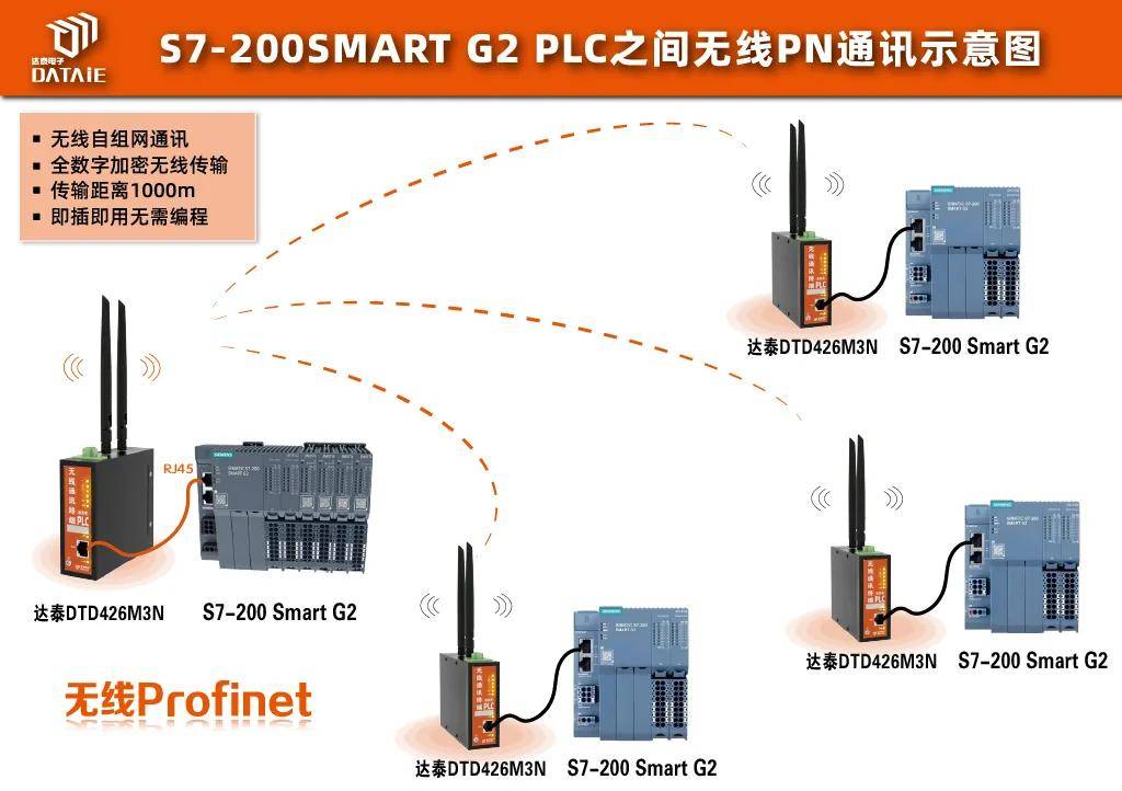

在实际工业现场中,车间内通常分布着多台PLC,设备间距往往在几十米至上百米不等。当存在通讯需求时,若采用传统有线布线方式,不仅施工工程量庞大,且线路繁杂影响整体美观,因此无线通信方案成为更为理想的选择。
1.方案概述
本方案以西门子S7-200SMART G2 PLC为例,详细阐述两台同型号PLC之间实现无线Profinet通信的具体过程。方案中选用了达泰DTD426M3N作为核心硬件设备,这是一款完美兼容Profinet协议的西门子PLC专用无线通讯终端。
无线方案示意图 ▼
文章配图-1
2.测试设备与参数
PLC型号:S7-200 smart G2(ST32)*2台
PLC无线通讯终端:达泰DTD426M3N*2块
主从关系:1主1从
通讯接口:Rj45接口
供电:12-24VDC
通讯协议:Profinet
传输距离:2KM

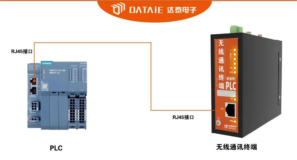

3.接线方式
PLC与DTD426M3N接线
用一根网线,一端接入DTD426M3N的RJ45接口,另一端接入PLC的RJ45接口。
文章配图-1
另一台PLC同上

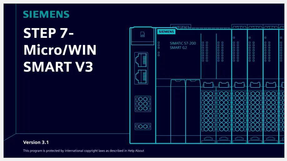

4.PLC软件
文章配图-2

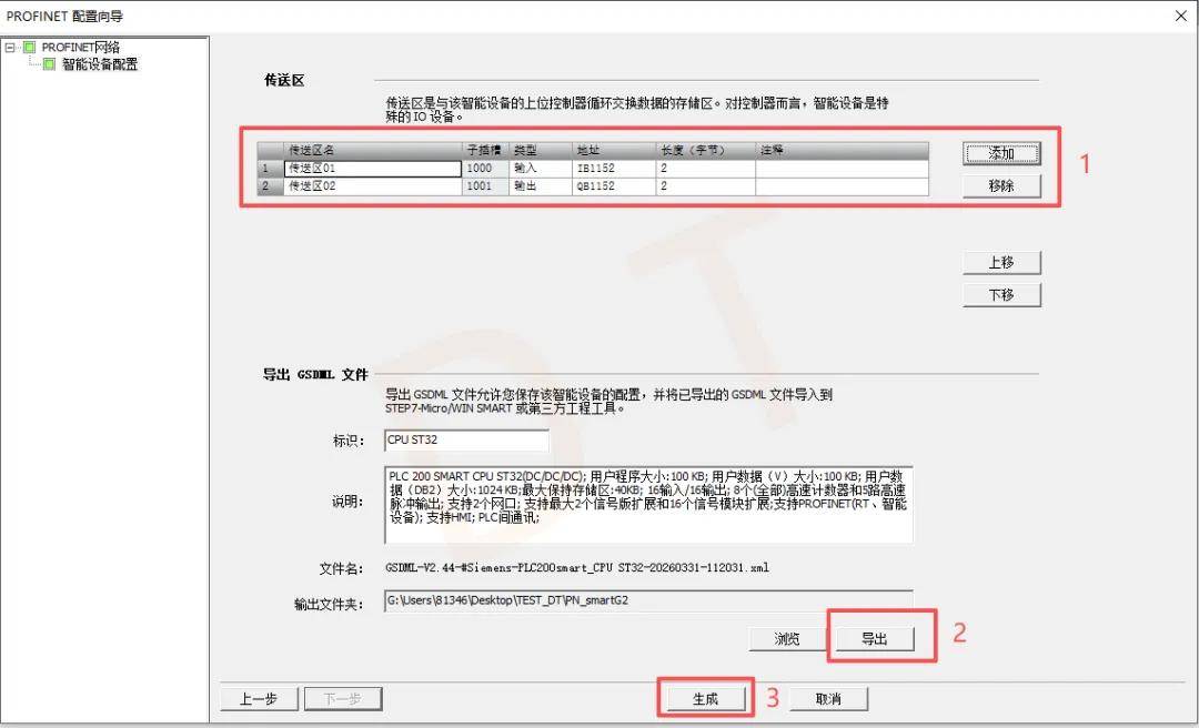

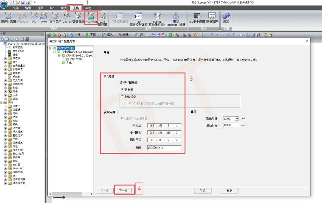

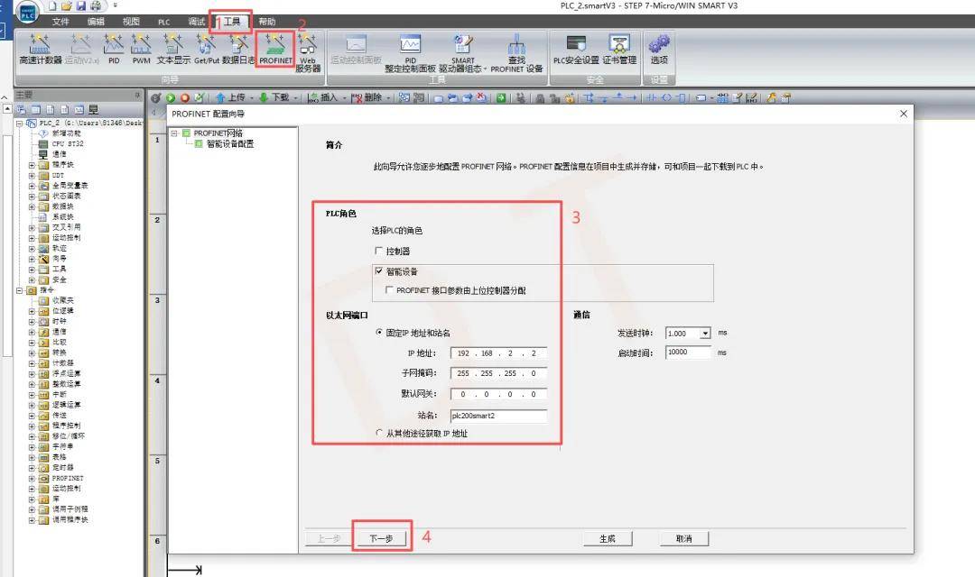

1. 新建项目PLC_2,设置智能设备
1.1 按照如下:工具--PROFINET,设置智能设备的IP:192.168.2.2;子网掩码:255.255.255.0;和站名plc200smart2。
文章配图-1
1.2 点击下一步,添加传输区,导出GSD文件,智能从站生成。
文章配图-1

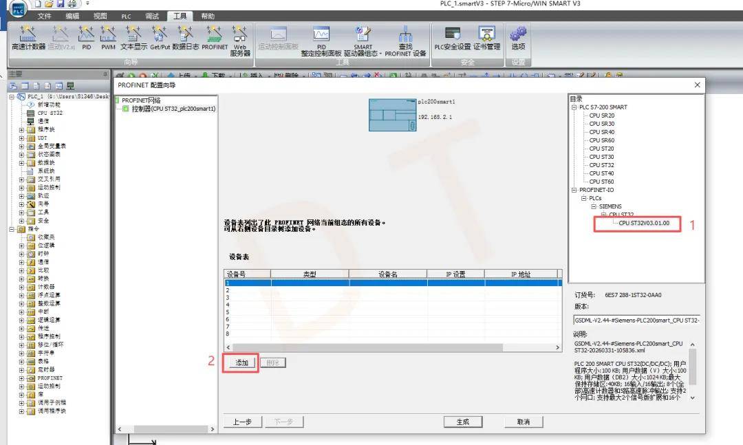

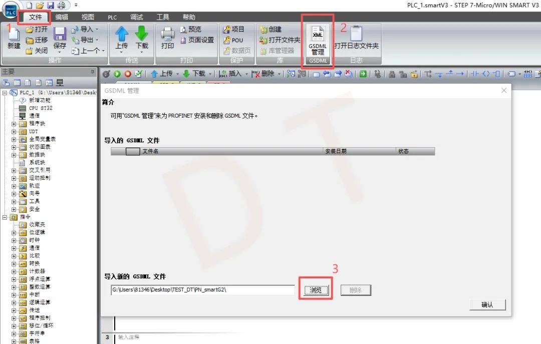

2. 新建项目PLC_1,设置控制器
2.1 导入GSD文件
文章配图-1
文章配图-1
2.2设置PLC_1为控制器,设置控制器的IP:192.168.2.1;子网掩码:255.255.255.0;和站名plc200smart1(与智能设备IP同一个网段,站名不同)
文章配图-1

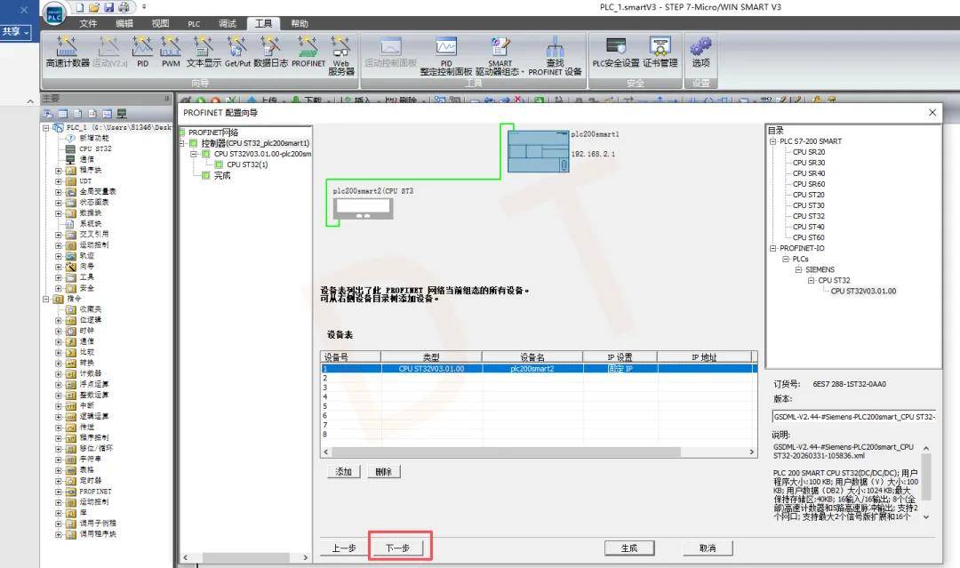

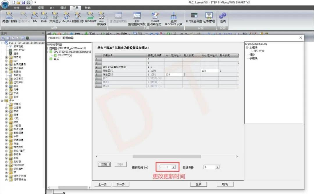

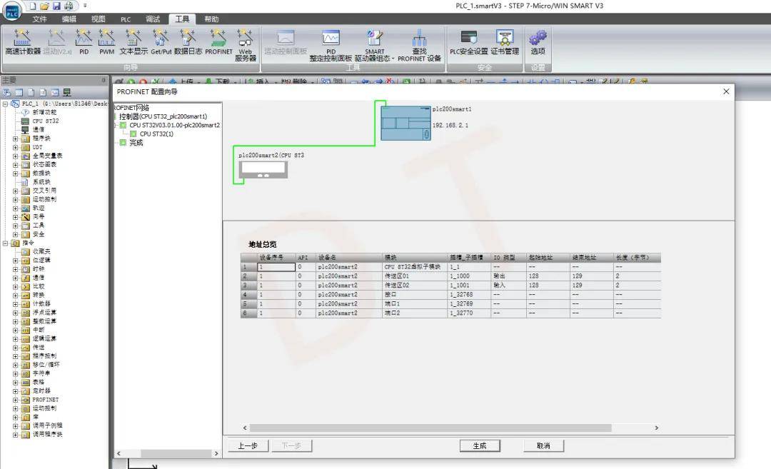

2.3添加GSD文件到控制器
文章配图-1
添加后如下图所示,点击下一步
文章配图-1
更改更新时间,点击下一步
文章配图-1
点击生成
文章配图-1

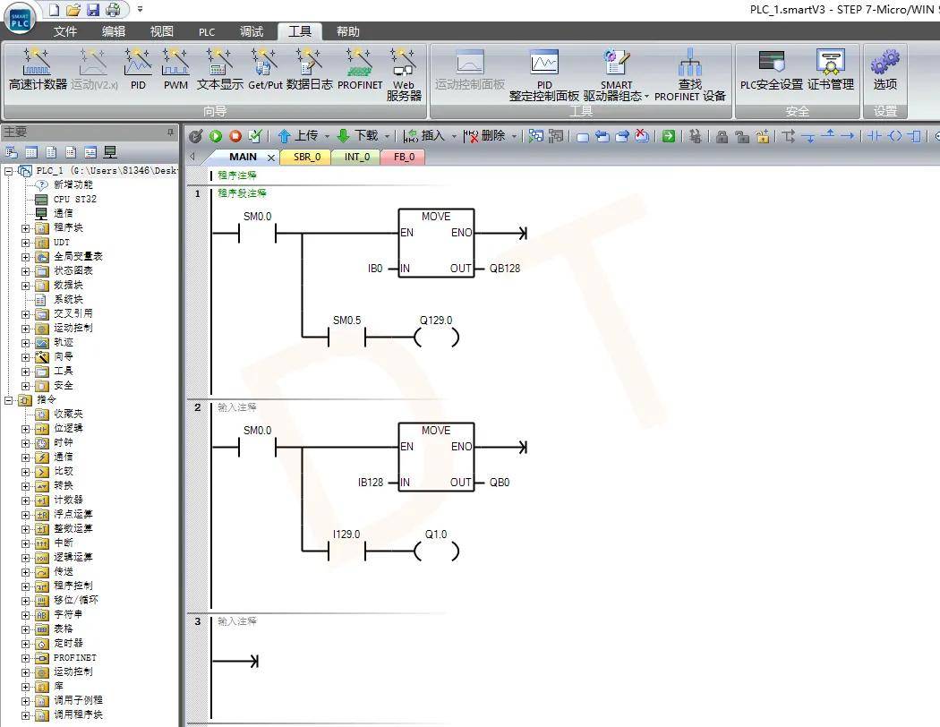

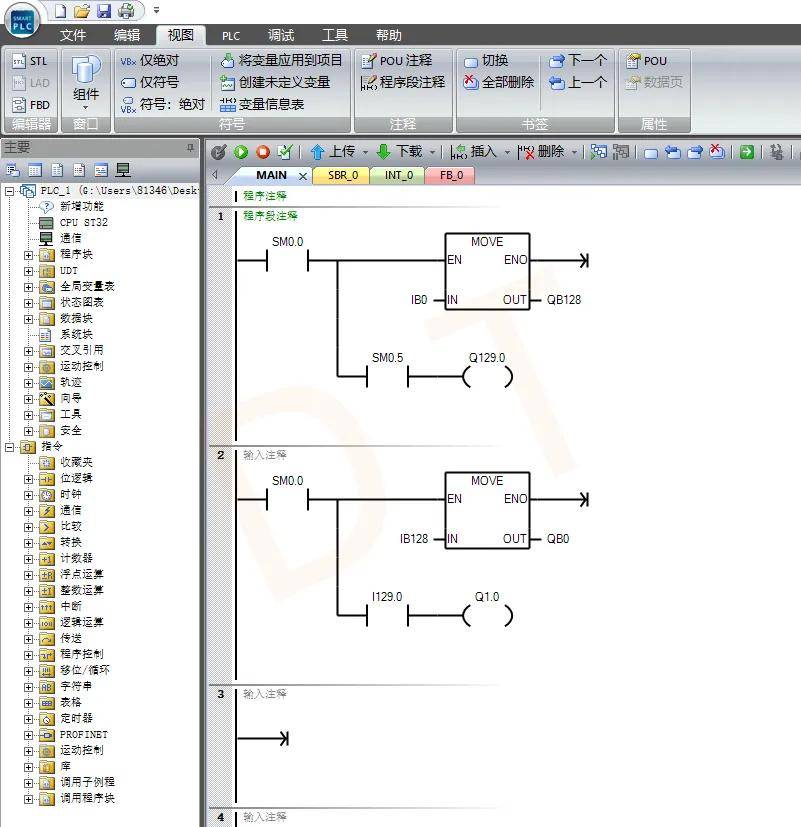

2.4 编写控制器程序如下
文章配图-1
3.通电,并下载程序
6.测试方法
2台PLC分别通过以太网线连接达泰欧美系PLC无线通讯终端 DTD426M3N,将天线接好以后,给DTD426M3N和PLC供电。当给1号PLC的I点输入信号时,对应的2号PLC的Q点就有输出信号。同样的操作我们可以给2号PLC的I点输入信号,此时对应的1号PLC的Q点就有输出信号。2台PLC之间是通过达泰DTD426M3N无线传输完成数据交互。
