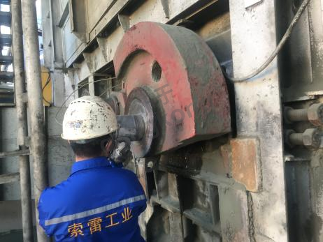

站在安阳某水泥企业篦冷机旁边,手电筒照着那个偏心轴的轴承座,我心里其实特别清楚:这已经是第二次了。上一次用刷镀修完,跑了也就几个月,振动又上来了。
我是设备管理人员,生产线停一分钟就是钱。当时脑子里反复转的就是那几个问题——我必须自己先搞明白,才能决定下一步怎么干。

1、烤油:氧气乙炔把轴承位表面的油烤干,让油碳化。
2、打磨:磨光机打出金属本色,增加材料附着面积。
3、测量:确认前轴肩这个基准面没磨损,用来定位。

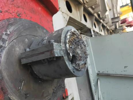

4、空试工装:他们带了提前车好的专用工装,套上去试试松紧。
5、清洗:无水乙醇擦干净,不能有一点油污。
6、刷脱模剂:工装内表面刷SD7000脱模剂,防止材料粘住。

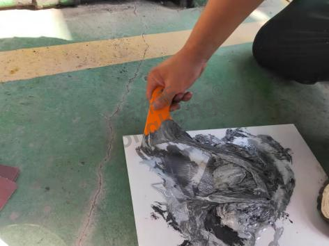

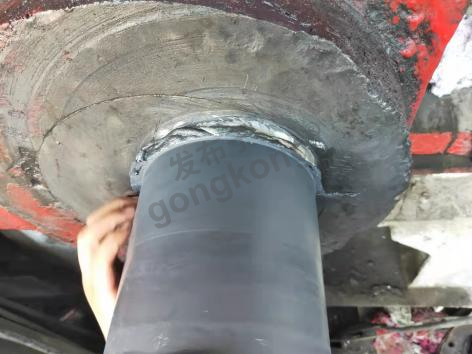

7、调材料:索雷SD7101H按比例调和。

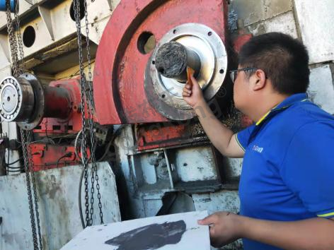

8、涂覆:把索雷碳纳米聚合物材料涂在磨损的轴颈上,多抹一点。

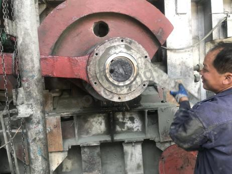

9、装工装:套上工装拧紧螺栓,把多余材料挤出来。
10、加热固化:加热带加热轴端,大概一个多小时材料就硬了。
11、拆工装:拆下来修掉毛刺,测量尺寸,圆度和公差都合格。
12、回装紧定套和轴承:按标准力矩锁紧螺母。
整个下来不到 8 小时,没拆轴,没吊装,停机时间压到了最短。开机后我们一直盯着振动监测,一直很平稳。后来企业反馈设备运行良好,没有反复。
