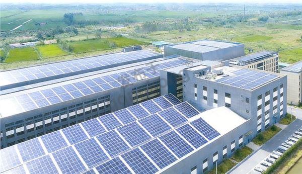

一、真实案例:发电量翻倍,罚款跟着翻倍
本地一家加工厂,去年装了光伏。
初期发电量小:从电网取电多,功率因数稳定 0.93 以上,没罚款;
下半年光照好、发电量拉满:电网取电大幅减少,还经常倒送电,功率因数直接掉到 0.78,每月力调罚款大几百上千。
老板找了好几波人,都没找到根因,直到我去现场一看,问题就出在无功补偿上——不是光伏坏了,是光伏把原有补偿系统的短板暴露了。

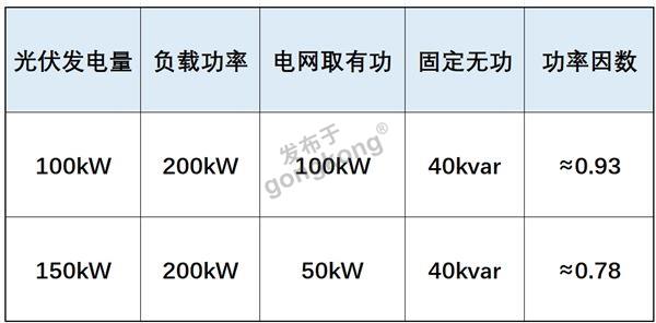

二、核心原因:电网取的有功越少,功率因数越低
先讲个关键的道理:功率因数cosφ=有功功率(P)÷视在功率(S)
企业里的无功(变压器空载、电机等感性负载)基本是固定的,不会因为光伏发电而变少。
伏发的电越多,企业从电网拿的有功就越少。分子变小、无功不变,功率因数自然往下掉。

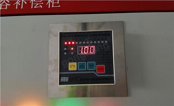

四、老电工给的解决方案:别再死守0.9,要冲0.999
很多企业还抱着 “功率因数到0.9就合格" 的老观念,放在光伏高发电量场景,根本行不通。想要不被罚,只有一条路:把补偿精度拉满
1.倒送电时段,功率因数必须做到0.999 以上
普通0.95的补偿,在倒送电时依然有大量无功残留;只有接近1.0的功率因数,才能把残留压到几乎为零。
2.必须换高精度采样的控制器
常规控制器电流采样不准,毫安级的微小无功抓不住,补偿永远补不到位
建议选电流采样精度低于5mA的易控宝光伏专用控制器,能精准捕捉每一丝残留无功,倒送电时也能稳在0.999以上。
3.放弃低精度补偿模式
高发电量、常倒送电的企业,别用普通补偿逻辑,直接开高精度模式,一劳永逸解决罚款问题。
