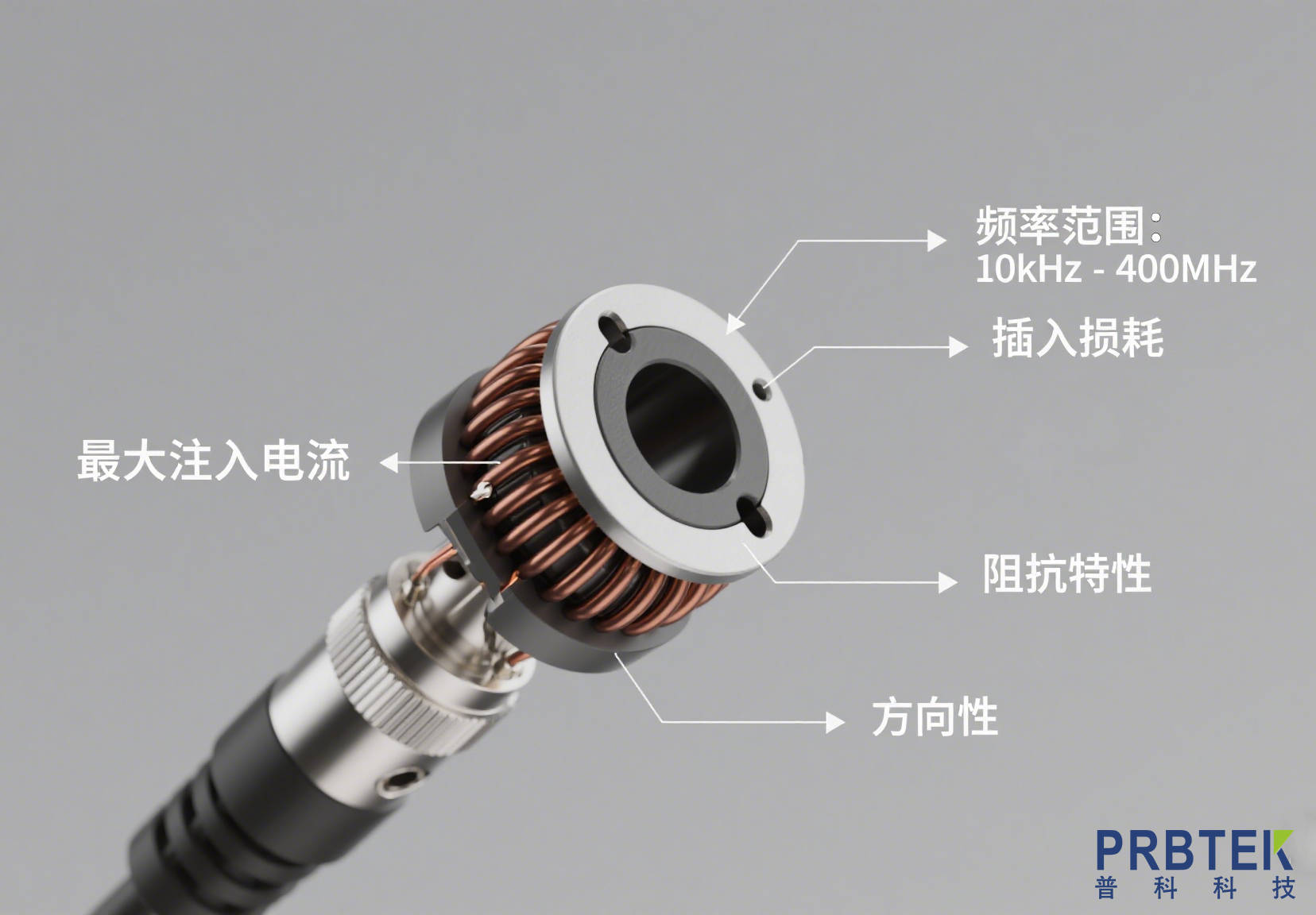

二、电流注入探头的技术原理
2.1 基本结构与工作原理
电流注入探头本质上是一种宽频带电流互感器,由高磁导率磁芯和绕组构成。当探头夹住被测电缆时,通过电磁感应原理将干扰信号耦合到被测线路上。探头的一次侧连接干扰信号源,二次侧则与被测电缆形成电磁耦合回路。
2.2 关键性能指标
1.频率范围:决定探头适用的测试频段,通常覆盖10kHz至400MHz
2.插入损耗:反映探头对信号传输效率的影响
3.最大注入电流:表征探头的功率处理能力
4.阻抗特性:影响信号传输质量和匹配程度
5.方向性:决定信号注入的单向性或双向性
