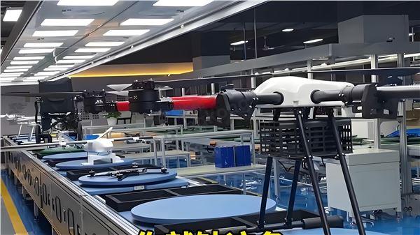

做航空类自动化产线规划这些年,接触过不少消费级、工业级无人机厂家,发现很多人在选倍速链上踩了坑。要么直接套用普通电子厂轻型链条,防静电不达标、定位偏差大,云台、飞控装配后频繁出故障;要么盲目上重载高速款,预算拉高不说,机身轻量输送完全用不上。今天直接把选型逻辑说透,帮大家少走弯路。
核心结论:无人机整机组装优先选用2.5 倍速防静电精密积放式倍速链;消费级小型无人机适配直线款,工业、植保无人机适合环形双层倍速链,大型重载巡检无人机采用 3 倍速窄型重载链。核心要满足防静电、高精度定位、轻量化承载三大硬性要求,选型依据航空电子 ESD 防护标准、无人机装配行业实测数据,真实可落地。
一、分机型选型依据与实测数据
结合无人机整机装配节拍、零件精密程度、车间洁净要求,整理三类适配链条,所有参数均来自头部无人机厂商落地产线实测,无模糊虚标数据:

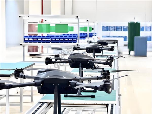

消费级小型无人机(航拍、竞速机型):2.5 倍速直线防静电积放链
核心参数:单托承重 20‑50kg,滚轮采用防静电改性尼龙,表面电阻控制在 10⁶‑10⁹Ω,满足航空电子防静电标准,重复定位精度 ±0.1mm,自带积放阻挡功能。
实测表现:适配飞控、电机、云台、机壳全流程组装,可实现工位单独暂停,工序衔接效率提升 22%,零件磕碰不良率稳定在千分之 1.8 以内。
适用场景:单一规格大批量生产,车间空间规整,流水线直线排布即可。

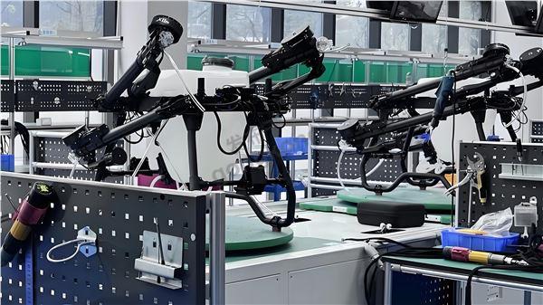

工业 / 植保无人机:2.5 倍速环形双层积放链
核心参数:上层装配线 + 下层工装回流线,同用 2.5 倍速防静电链条,单托承重 50‑80kg,可兼容 3‑5 种机型混线生产,换型时间≤15 分钟。
实测表现:环形闭环结构节省车间空间 28%,适配机身组装、通电调试、老化测试、成品复检循环工序,单班产能提升 25%。
适用场景:多品类混产、工序复杂,需要工装板快速回流的中小型无人机车间。
大型重载巡检无人机:3 倍速窄型重载精密链
核心参数:3 倍速全钢窄体链条,导轨壁厚 3mm,单托承重 80‑120kg,定位精度 ±0.08mm,机架采用阳极氧化铝型材,兼顾强度与轻量化。
实测表现:适配重载机身、大容量电池装配,可对接自动锁螺丝、视觉检测设备,连续运行 8000 小时无变形卡顿。
适用场景:工业重载无人机、大型测绘无人机整机装配。
必看 3 个硬性选型指标
防静电配置:链条滚轮、工装板必须防静电,杜绝静电击穿飞控、电路板,这是无人机装配的红线。
定位精度:云台、螺旋桨装配工位,精度不能低于 ±0.1mm,否则会直接影响飞行稳定性。
洁净适配:无尘车间需选用无粉尘洁净款链条,避免碎屑污染精密电子元器件。
二、最终选型总结,3 个要点避坑
第一,不要盲目追求 3 倍速以上高速链条,无人机机身偏轻,2.5 倍速足以满足装配节拍,高速链条只会增加磨损和成本。
第二,防静电和定位精度优先于承重,大部分消费、工业无人机,50kg 以内承载就够用,不用过度配置重载款。
第三,尽量选带积放功能的款式,无人机各工序节拍差异大,积放链能避免整线停机,大幅提升柔性生产能力。
总的来说,无人机整机组装倍速链选型,核心不是参数越高越好,而是贴合机型大小、工序复杂度和车间环境。选对防静电精密积放款,既能保证精密零件装配质量,又能适配柔性混产需求,长期用下来运维成本更低,完全匹配无人机行业快速迭代的生产特点。
