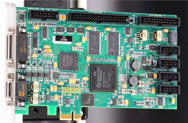

RTC5振镜控制卡1、SL2-100/XY2-100振镜控制协议 2、编码反馈接⼝ 3、激光控制接⼝

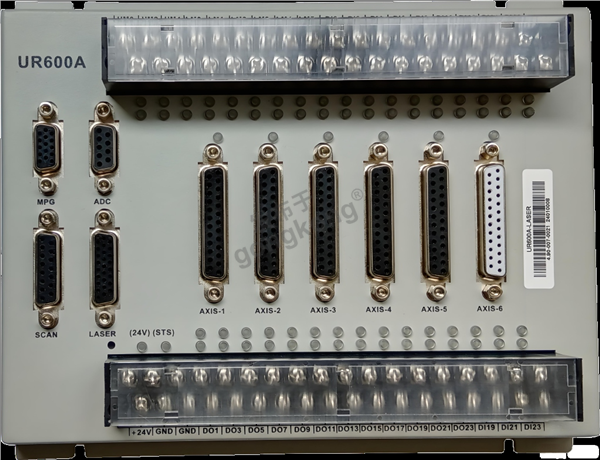

UR600A运动控制卡1、六轴运动控制 2、两路激光通道(GATE、PWM、模拟量) 3、两路模拟量输⼊ 4、MPG(⼿摇轮接⼝) 5、24进24出通⽤IO

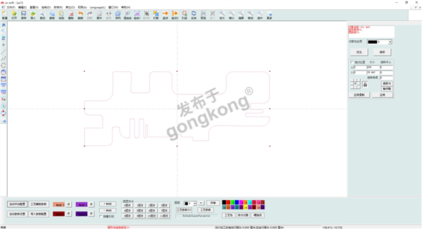

图档功能
1、绘制图纸(点、线、圆、矩形) 2、导⼊图纸(dxf、plt、gbr) 3、图纸⼤⼩、位置、⻆度可编辑修改 4、其他编辑功能

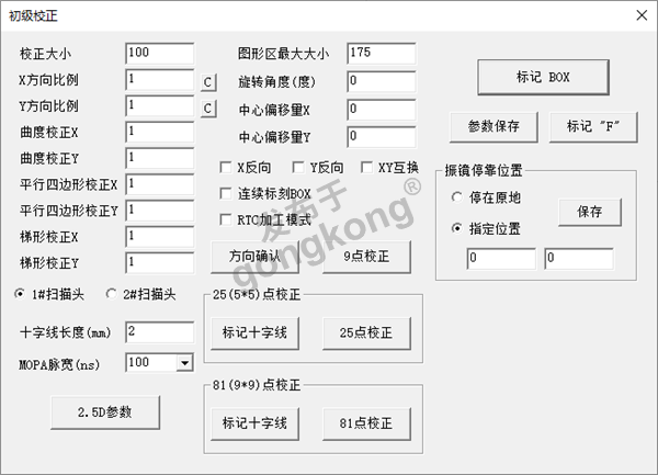

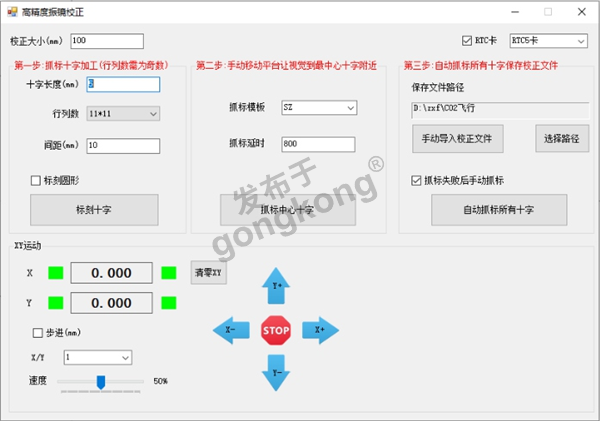

振镜校正
1、初级校正
2、⾃动⾼精度校正

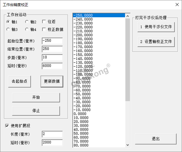

平台精度补偿
1、配合⼲涉仪测量误差 2、⼲涉仪误差数据补偿(运动轴精度补偿)

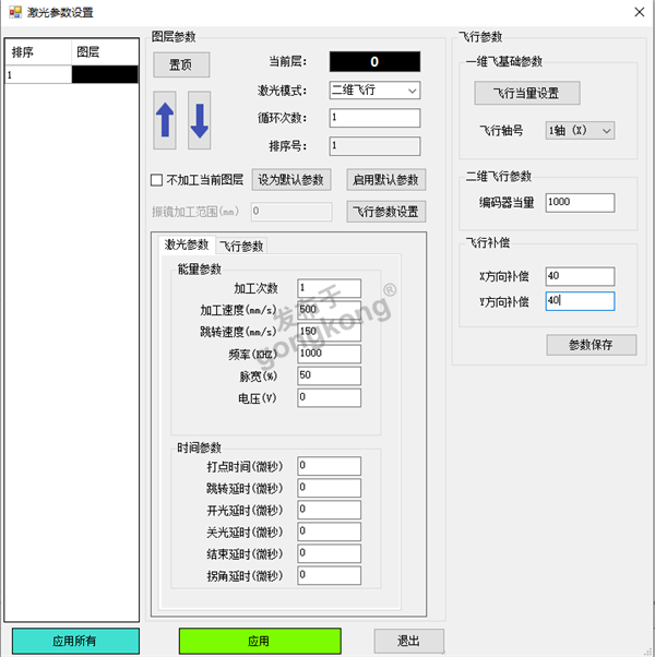

⻜⾏模式
1、常规准直模式 2、常规振镜模式 3、⼀维⻜⾏ 4、⼆维⻜⾏ 5、⼆维轨迹⻜⾏(⽆限视野) 6、四轴联动⻜⾏ 7、四轴联动路径⻜⾏ 8、智能填充⻜⾏
