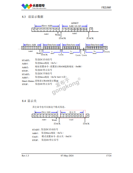

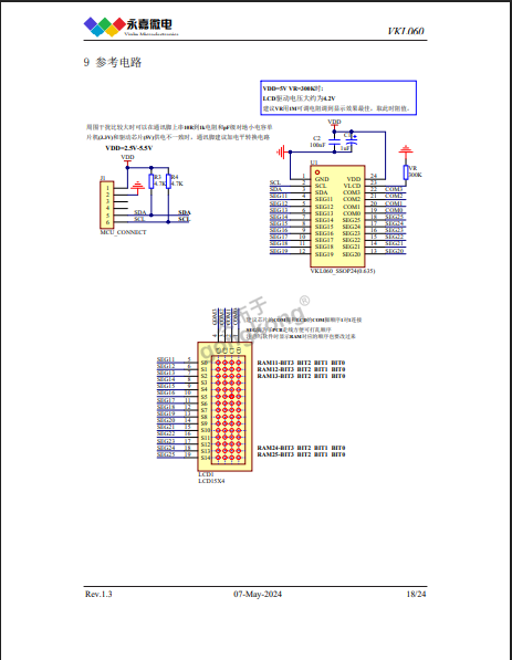

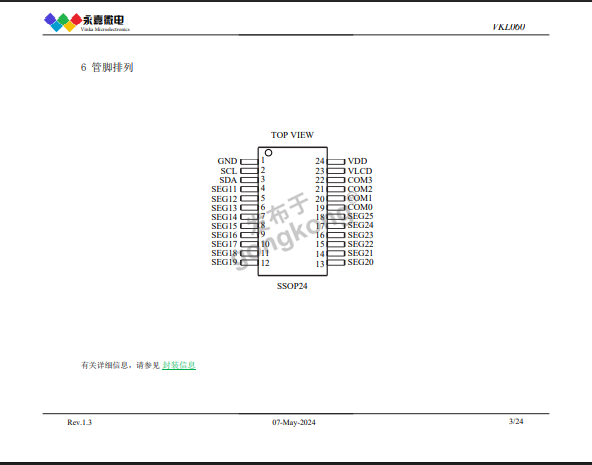

VKL060是一个点阵式存储映射的LCD驱动器,可支持最大 60点(15SEGx4COM)的LCD屏。单片机可通过I2C接口配 置显示参数和读写显示数据,可配置4种功耗模式,也可通 过关显示进入省电模式。其高抗干扰,超低功耗的特性适用 于水电气表以及工控仪表类产品。Z113+235
功能特点:

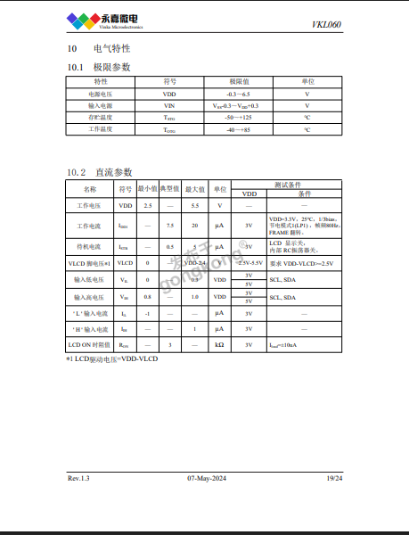

• 工作电压 2.5-5.5V
• 内置32 kHz RC振荡器
• 偏置电压(BIAS)可配置为1/2、1/3
• COM周期(DUTY)为1/4
• 内置显示RAM为15x4位
 • 帧频80Hz/71Hz/64Hz/53Hz可调
• 省电模式(通过关显示进入)
• 可配置4种功耗模式
• I2C通信接口
• 显示模式15x4
• 3种显示整体闪烁频率
• 软件配置LCD显示参数
 • 读写显示数据地址自动加1
• VLCD脚提供LCD驱动电压(≤VDD)
• 内置上电复位电路(POR)
• 超低功耗、高抗干扰

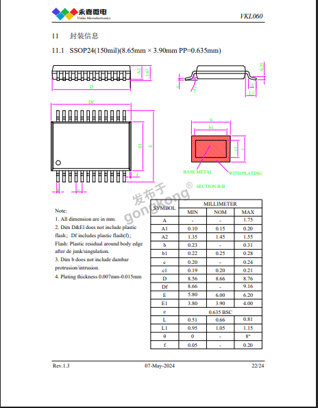

• 封装 SSOP24(150mil)(8.65mm × 3.9mm PP=0.635mm)

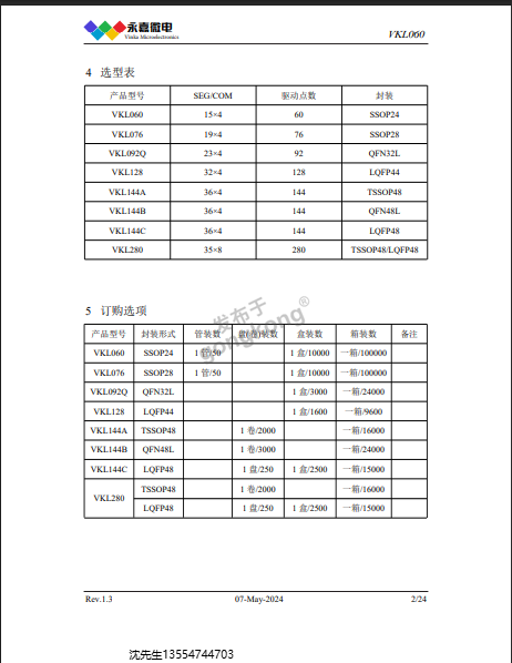

超低功耗LCD液晶控制器及驱动系列:
VKL060   2.55.5V  15seg*4com            偏置电压1/2 1/3   I2C通讯接口   SSOP-24
VKL128   2.55.5V  32seg*4com            偏置电压1/2 1/3   I2C通讯接口   LQFP-44
VKL144A  2.55.5V  36seg*4com           偏置电压1/2 1/3   I2C通讯接口   TSSOP-48
VKL144B  2.55.5V  36seg*4com        偏置电压1/2 1/3   I2C通讯接口   QFN48L (6MM*6MM)
