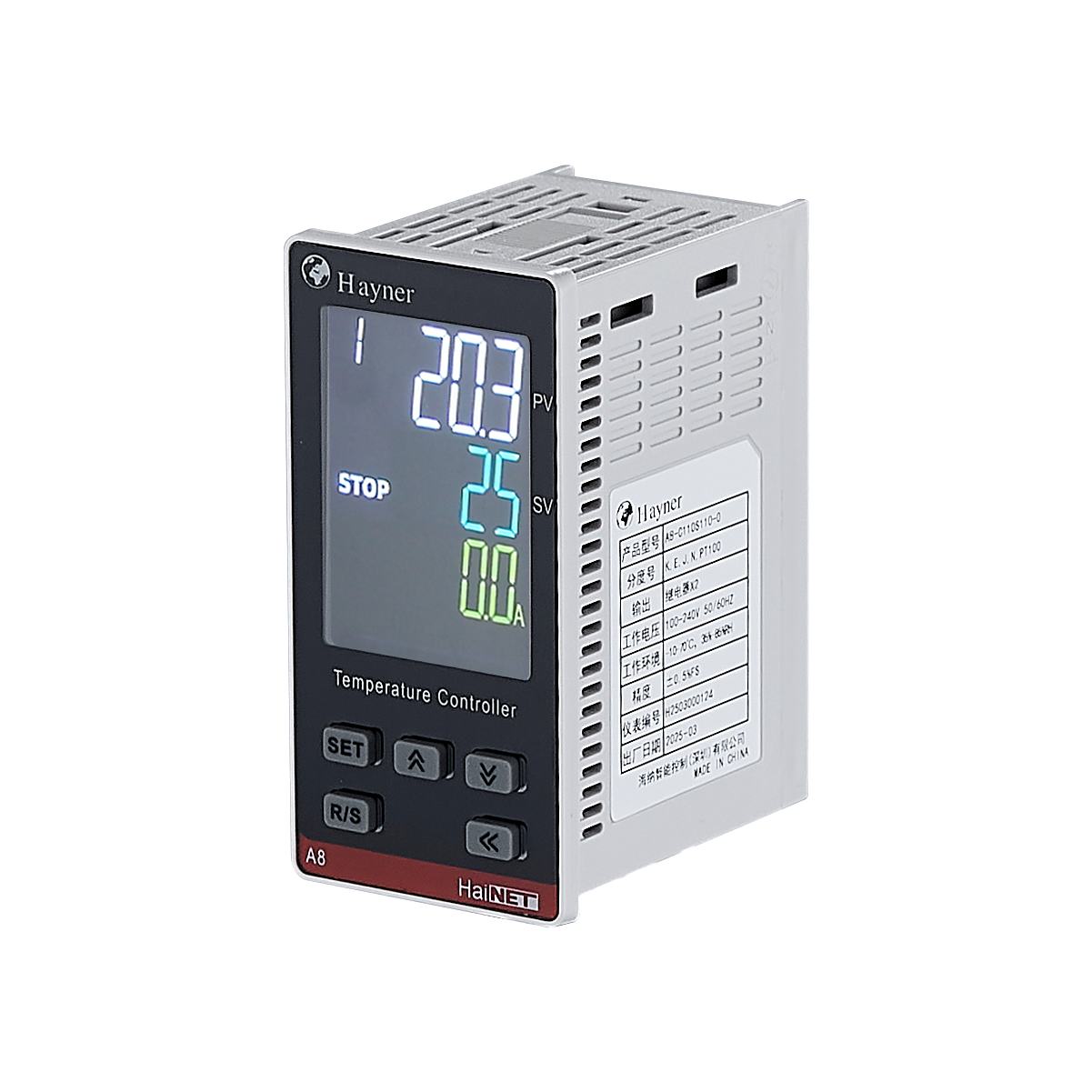

在电气柜的面板上,温控器是最不起眼的存在之一。它不闪烁,不报警,只是安静地显示两个数字:上面那个是当前温度,下面那个是设定温度。但这两个数字背后,藏着一条从物理世界到数字世界的完整链路。海纳A6/H6就是这样一台设备,双行LED,上下各四位,没有花哨的彩屏,没有触屏菜单,一切功能靠按键和旋钮完成。
这种"复古"设计在工控现场反而受欢迎。操作工戴着手套也能准确按键,油污沾上面板一擦就净,半夜巡检时不用凑近就能看清数字。工程师调试时也不用翻三层菜单,PID参数、报警阈值、输出模式,都在固定的功能码里,记熟了闭着眼睛都能改。

温控器是工业自动化中最基础的闭环控制单元。海纳A6/H6没有革命性的技术突破,但它把热电偶补偿、PID运算、PWM输出、Modbus通信这些成熟技术,封装进一个72×72毫米的面板里,让操作工能看懂,让工程师能调试,让维护人员能更换。在工控领域,这种"刚刚好"的设计,往往比参数表上的漂亮数字更有生命力。
面板上的两个数字还在跳动,一个反映着当下的温度,一个承载着工艺的期望。它们之间的差值,就是控制系统的使命——让现实无限接近目标。
