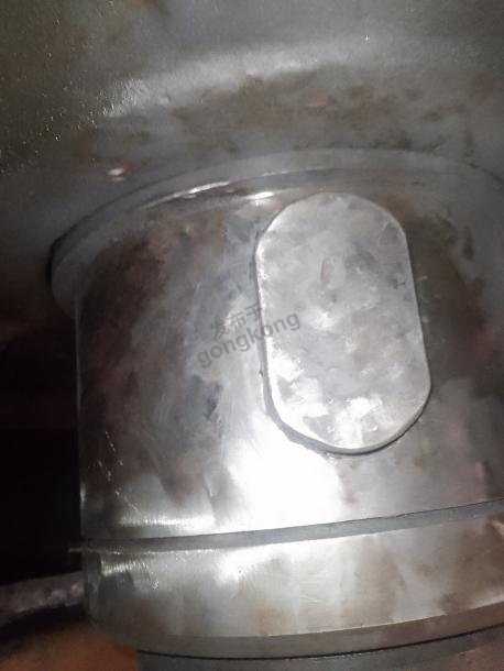

你可能正在经历的噩梦
巡检发现烘缸振动飙升、异响加剧。
拆盖一看——齿轮位磨损,键槽已啃坏。
必须停机,但生产线停一小时就是几万甚至几十万元的损失。
你迅速算了一笔账:
●返厂维修:拆装运输+加工,至少15天
●换新轴:采购周期2个月,费用20万元以上
●停机损失:每小时2万元,一天就是48万元
无论是时间还是钱,都等不起。

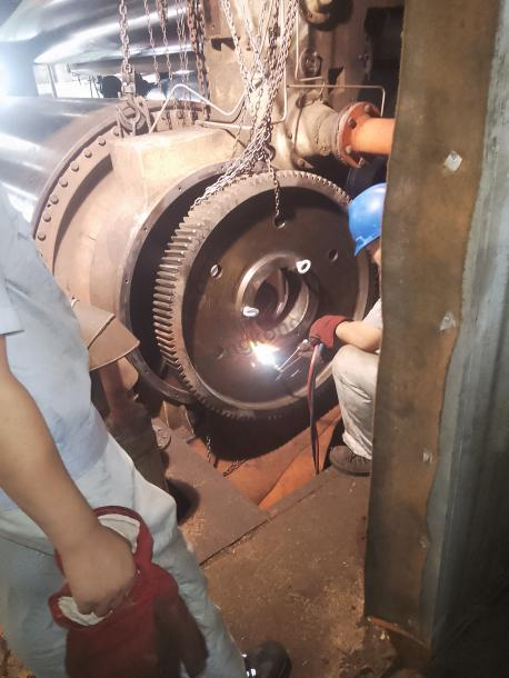

更让人头疼的是:这根轴根本拆不下来——现场没有起重能力、烘缸两端空间狭小。
你该怎么办?
答案是:可以不拆机、不动火,用一种现场修复技术——索雷碳纳米聚合物材料在线修复,最快8小时恢复运行。
但这种技术到底靠不靠谱?材料强度够吗?精度能保证吗?下面我们把你最关心的6个问题,用纸业烘缸真实修复项目中的做法和结果,一一拆解清楚。

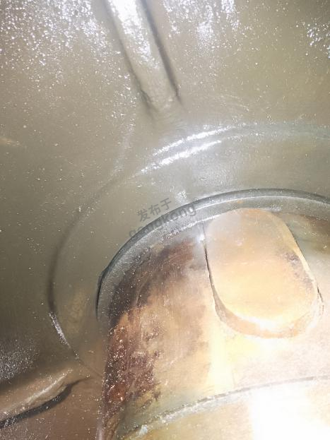

问题3:键槽磨损了,怎么保证不“打键”?
键槽的痛点:旧键槽被啃大了,新键装上去旷量很大,一启动就来回撞击,很快再次损坏。
现场的修复逻辑:
1、拿一根新键,表面涂脱模剂(防止粘住)
2、在磨损的键槽内涂抹索雷碳纳米聚合物材料
3、把新键直接压进键槽,固化后再拔出
4、材料在键槽壁上形成完全贴合新键的负形
5、正式装配时,键槽与新键达到接近100%的面接触,没有旷量
结果:键槽不再“打键”,传动效率恢复,寿命甚至优于原始过盈配合。

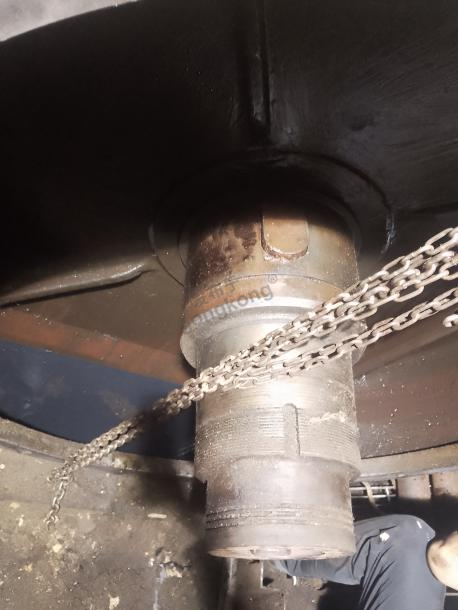

问题6:索雷这项技术适合我的设备吗?怎么判断?
非常适合的情况:
●设备无法或极难拆解(大型烘缸、辊压机、球磨机、风机、电机)
●停机损失极大(每小时损失 > 1万元)
●磨损量在 1-8mm 之间(太浅没必要,太深需评估)
●有短暂检修窗口(如12-24小时)
需要谨慎评估:
●轴有明显的裂纹或断裂(不能修结构强度)
●运行温度超过 250℃(需确认索雷材料的具体牌号)
●转速极高(>3000rpm)且动平衡要求严苛(建议先做模拟)
