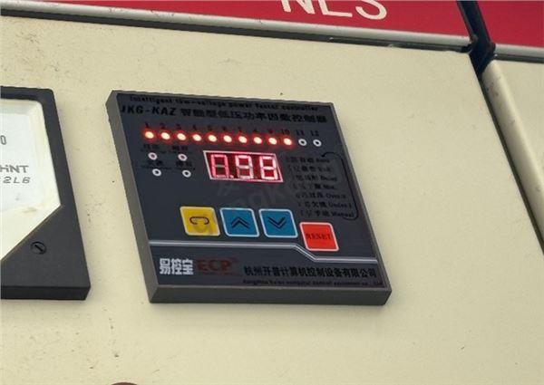

干电工几十年,碰到过太多工厂老板、车间电工纳闷一件怪事:明明配电柜电表上,实时功率因数整天稳稳卡在0.9以上,看着一点毛病没有,可每月电费单一来,功率因数愣是不达标,还被扣不少力调罚款。
好多人第一反应都是补偿设备发生故障,但其实主要原因在于你厂里是高供高计还是高供低计,再加上现在很多厂装了光伏,两者结合把月度功率因数给拉垮了。今天就跟同行们唠透这里面的门道,都是实打实现场总结的经验。

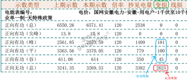

无功一变大,功率因数自然就往下掉。除此之外,高供低计还有一笔电表统计不到的隐形无功,就是变压器的铁损、铜损和空载无功。平时工厂负载不大的时候,这笔变损无功占比特别高,直接把月度功率因数拉低一大截。
给同行们提个实在建议:高供低计的厂子,别卡着0.9凑数,实时功率因数必须稳住 0.92~0.93以上,提前留出余量,才能扛住无功绝对值求和、变压器损耗带来的落差,避免莫名挨罚。

3.带光伏不管哪种计量:实时往0.95靠,光伏倒送电时段专人盯好无功补偿;
4.有光伏的用户:推荐带累计功率因数模式的无功补偿控制器,精准抵消倒送电带来的偏差。
