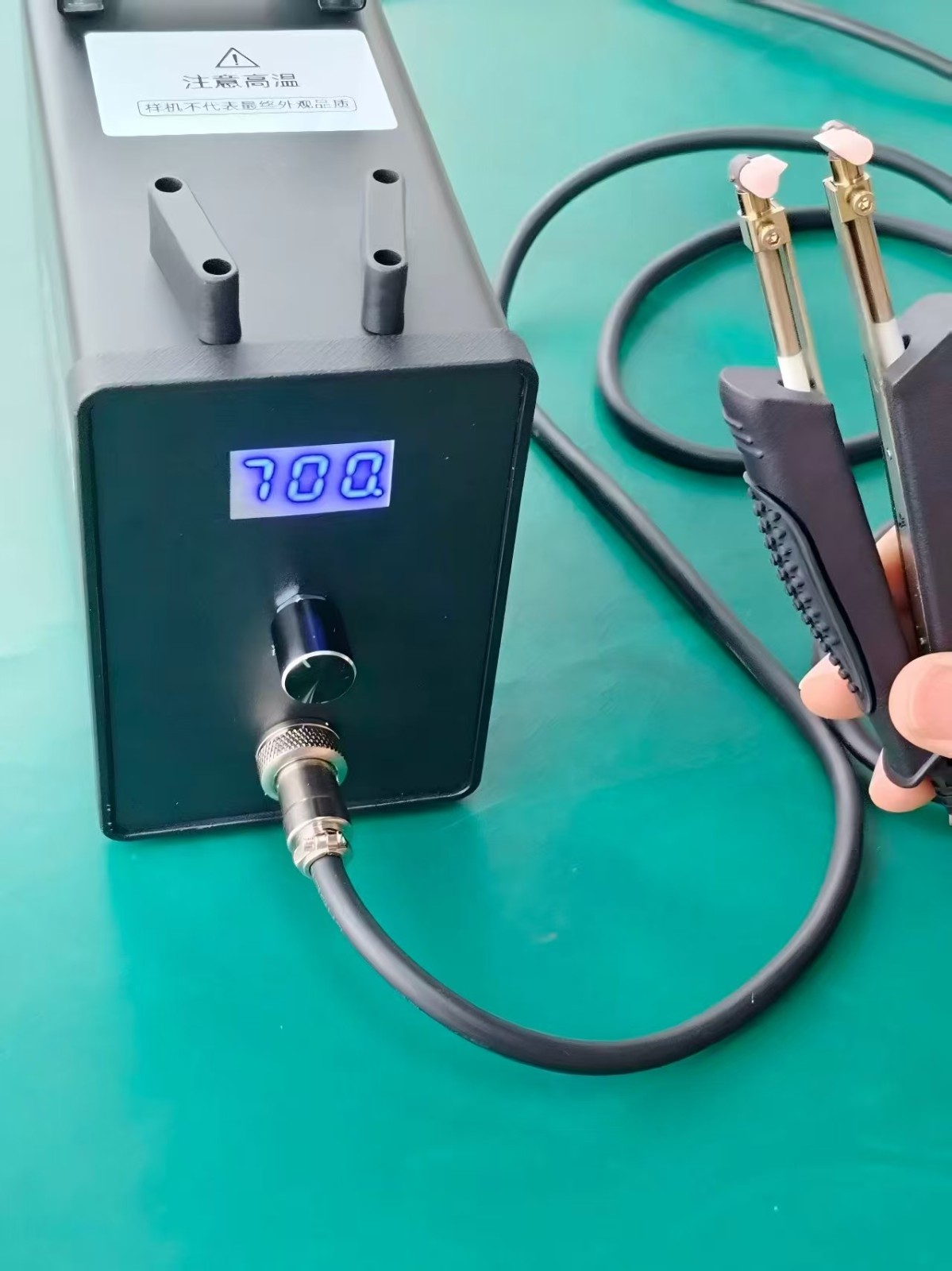

、核心参数
- 温控范围:149℃-788℃,支持HI/LO高低温档切换,温控精度±1℃,适配不同绝缘材质
- 适配线径:0.15mm-6.35mm,涵盖AWG36-AWG18全规格,支持圆形线、扁平线等多种类型
- 加热效率:刀头2-5秒快速升温,内置密封式发热芯,热效能高、功耗低
- 电源参数:输入电压220V/115V/100V,频率50/60Hz,功率33W-45W,低压输出更安全
- 刀头规格:高强度铁镍合金或陶瓷材质,耐高温耐磨,可更换式设计
- 安全标准:防静电款符合MIL-STD-2000A军规,杜绝静电损伤敏感电子元件
- 手柄参数:重量57-65g,人体工学握笔式设计,隔热绝缘,操作轻便
、核心功能
1. 精准温控:搭载高精度温控模块,数显面板实时显温,可按绝缘材质灵活调温,手柄放置主机固定器自动切换待机模式,节能且延长使用寿命。2. 无损剥线:刀头孔径精密,高温软化后轻转即可平稳剥离,无损伤、无残留,剥线公差±0.1mm以内,适配微细线、高温特种线。3. 多元适配:支持4A/4B/4C等系列刀头更换,适配不同线径,提供台式、便携款,覆盖车间、野外、实验室等场景。4. 安全防护:内置过热、短路保护,防静电接地设计,手柄耐高温绝缘,防滑防烫伤。5. 智能便捷:支持温度参数记忆,部分机型可智能识别线材、远程监控,刀头快拆式设计,30秒可更换。
