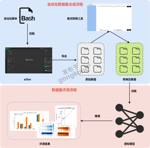

四、合成数据的工业闭环
在 3DGS 的加持下,合成数据流水线发生了一次从“生成”到“编程”的跃迁。传统的仿真依赖大量美术建模,周期长且真实感存疑;而 3DGS 路径下的资产生产流程简洁高效:多视角采集 → 3DGS 训练 → 场景扰动 → 数据自动导出
构建流程:
这种路径带来了三个关键优势
(1)特征一致性:场景底层的几何与纹理源于真实拍摄,从源头上压缩了 Sim-to-Real 的性能掉点。
(2)仿真闭环:通过对历史真实事故数据的重建与扰动,AI 可以进行重复的极限测试,让算法在“虚拟现场”中自我纠错。
(3)标注成本降低:在虚拟空间中,深度图、语义分割、光流等数据皆为“生产副产品”,从而彻底减低了人工标注成本。
