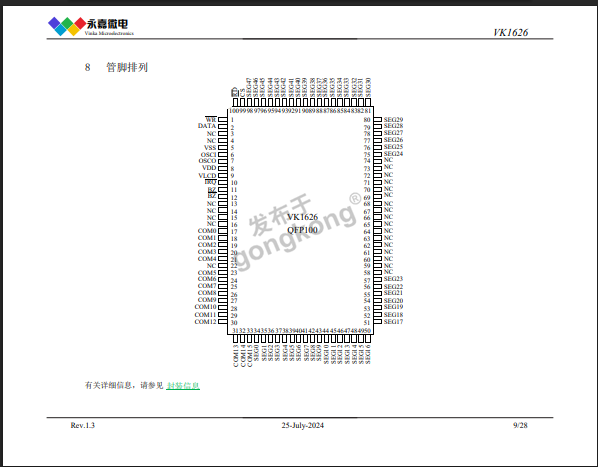

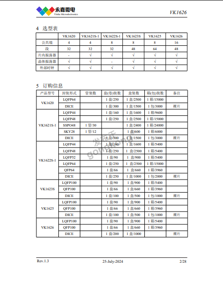

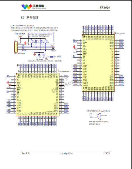

一、概述
VK1626是一个点阵式存储映射的LCD驱动器,可支持最大 768点(48SEGx16COM)的LCD屏。单片机可通过3/4线 串行接口配置显示参数和发送显示数据,也可通过指令进 入省电模式 Z113+1180
二、特点
• 工作电压 2.4-5.2V
 • 内置32 kHz RC振荡器(上电默认)
 • 可外接32kHz时钟源(OSCI)
 • 偏置电压(BIAS)固定为1/5
 • COM周期(DUTY)固定为1/16
• 内置显示RAM为48x16位
• 蜂鸣器频率可配置为2kHz、4kHz
• 省电模式(通过关显示和关振荡器进入)
 • 时基和看门狗共用1个时钟源,可配置8种频率
• 时基或看门狗溢出信号输出脚为/IRQ脚 (开漏)
 • 3/4线串行接口 • 软件配置LCD显示参数
• 写命令和读写数据2种命令格式
• 读写显示数据地址自动加1
• VLCD脚提供LCD驱动电压(<VDD)
 • 封装 LQFP100(14.0mm×14.0mm PP=0.5mm) QFP100(20.0mm×14.0mm PP=0.65mm) DICE COG
三、应用领域
• 计数器 • 家用电器 • 仪器表盘
