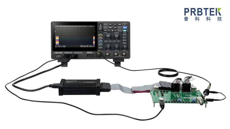

连接前的准备工作直接规避80%的后续故障,核心在于确认设备兼容性与参数范围。逻辑探头多为有源设计,需搭配对应型号示波器(如普源RPL2316适配MSO4000系列),连接前需核对探头与示波器的接口规格,确保数字通道接口(通常标注LOGIC D0-D15)匹配。
同时必须确认被测信号幅度不超过探头最大工作电压范围,TTL电路与CMOS电路的阈值电平差异较大(TTL标准为1.4V,CMOS为VDD/2),提前明确电路类型,为后续参数设置铺垫。另外,准备好配套引线、测试夹及接地夹,避免临时替换非原装配件导致接触不良。
文章配图-1

1. 示波器与逻辑探头的连接
这一步的关键是确保机械连接牢固且极性正确。以普源系列探头为例,按压探头单线端两侧按钮,将插头垂直对准示波器数字通道接口,注意“RIGOL”标识朝上、标签朝下,直至听到卡扣声响,确认完全卡合。部分型号需先连接探头主线与前端适配器,再将主线接入示波器,此时需检查适配器与通道组的连接可靠性,避免松动导致信号中断。
连接后建议轻拉探头线,验证连接稳定性。若为首次使用或环境温度变化超过5℃,需通过示波器LA菜单启动校准功能,保持探头输入端悬空,完成零点校准,确保测试精度。

直接对接双排金针:适用于待测设备预留标准接口的场景,无需额外引线,直接将探头适配器与设备金针对接,全程保留适配器连接,这种方式能最大程度减少信号衰减,适合多通道同步采集。连接时注意通道颜色与设备引脚标识对应,避免通道混淆。
前端引线单独连接:针对无预留接口的测试点,使用探头标配的前端引线逐一连接被测信号。利用引线上的色环与适配器颜色标识,快速对应通道号(如D0-D7为一组颜色,D8-D15为另一组),每根信号线尽量搭配独立地线,且地线与信号线绞合,减少串扰和地弹现象。
测试夹辅助连接:在引线基础上搭配探头测试夹,通过金属钩固定被测信号节点,适合狭小空间或易晃动的测试点。这种方式需确保金属钩与节点紧密接触,避免虚接导致信号时断时续,同时测试夹的接地端需就近连接设备地,缩短接地路径。
