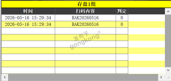

各位大佬请教下:我用PLC的位元件去触发人机界面的存盘写入功能,为什么有时候会出现PLC发送1次信号,MCGS的人机连续记录两次的情况,大家有遇到过吗?(硬件不在身边,图片是仿真模拟一下现场看到的样子)

你用的是仿真测试的吗。你把截屏发给我看看。我一个实物我来试试看 结果告知你的

我触发存盘写入是用的循环策略,问了下供应商,建议我使用事件策略试试
