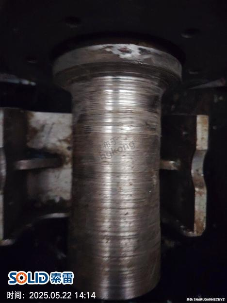

一、设备故障背景
南京市某大型污水处理厂(日处理规模64万吨,承担主城区约60%污水量)内#5转鼓格栅因长期运行出现转鼓格栅轴磨损。现场测量参数:
●轴径:92mm(磨损深度1~2mm,不均匀)
●轴长:170mm
●后轴肩:120mm
●设备转速:30r/min

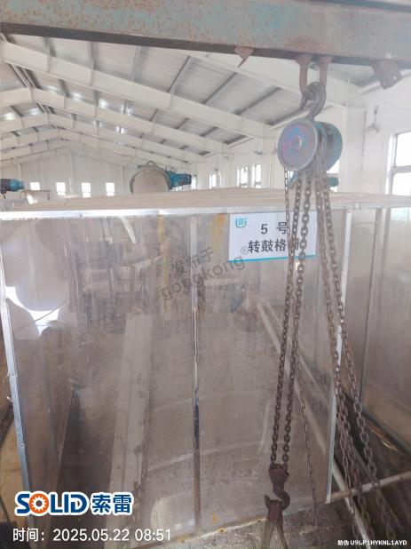

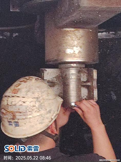

若采用传统拆轴外送修复,需停机3~5天。维保单位决定采用索雷碳纳米聚合物材料技术进行在线修复。修复工作于2025年5月21日至23日完成,总耗时2天。

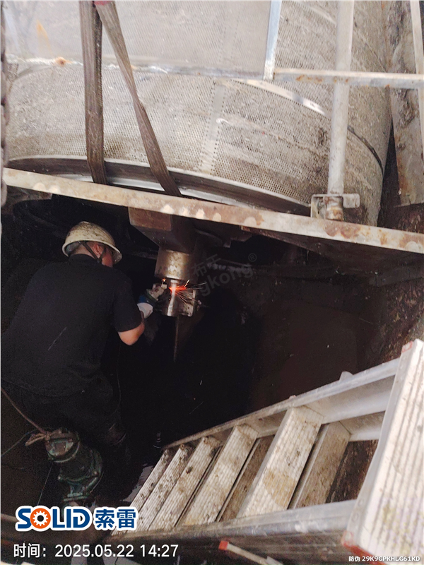

3.1 尺寸测量与工装设计

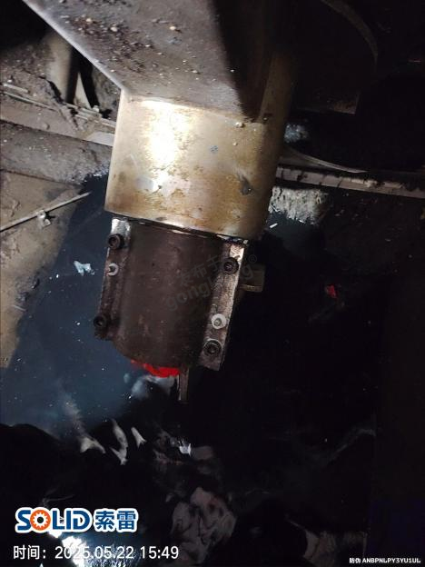

维修工程师使用游标卡尺和千分尺测得磨损轴实际尺寸。根据测量数据外协加工对开式工装,工装内径按原始轴径92.13mm加工,公差+0.02~+0.05mm。

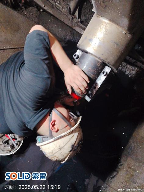

   空试工装时,使用塞尺测量工装与轴之间的间隙,要求四周间隙≤0.05mm且均匀。因下方支架阻碍工装安装,拆除支架(M16螺栓,使用24mm扳手)。

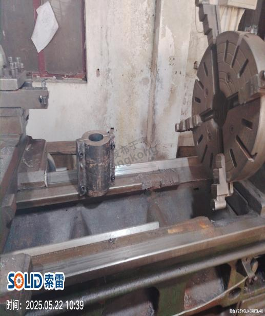

3.2 表面处理与粗糙度控制
金属表面粗糙度直接影响材料附着力。先用百叶片打磨高点及油污,再用磨光片(36目)交叉打磨至Ra≥12.5μm(肉眼可见均匀纹理)。最后用酒精彻底清洁两遍,禁止油污残留。

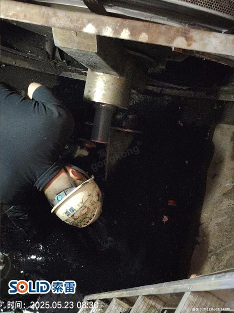

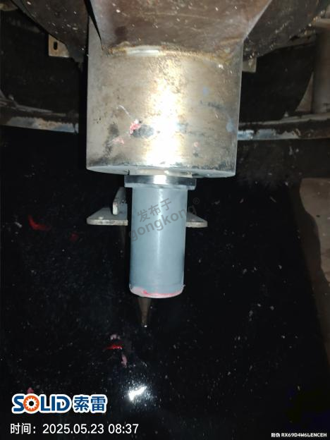

3.4 材料调和与涂敷工艺
按重量比2:1称取SD7101 A、B组分,搅拌至颜色均一。3次涂敷:第一层薄涂压实,第二层填补凹陷,第三层略高出原轴径。每层涂敷后轻敲轴面,确保内部无气泡和缺料
3.5 工装安装与烘烤固化
涂敷完成后立即合上工装,紧固定位面并安装定位销,均匀紧固螺栓。使用丙烷喷枪烘烤轴使材料快速固化:控制轴表面温度80~100℃,持续约40分钟,不断移动喷枪防止局部过热。

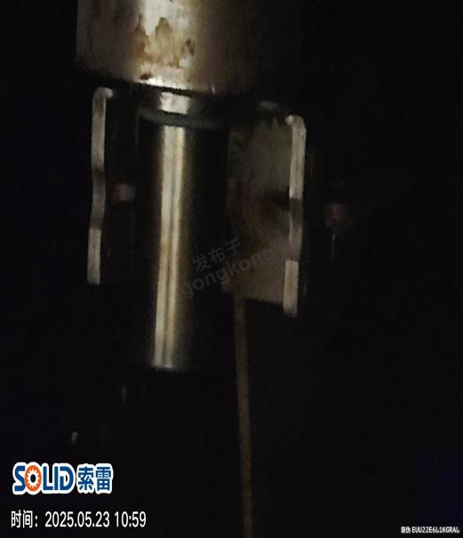

3.6 拆除工装与打磨修整
冷却后拆除工装。使用刺轮打磨头(碳化硅磨头)沿圆周方向去除高出部分,保留0.05mm精磨余量,再用细砂纸抛光至最终尺寸92.13mm。刺轮硬度低于钢材,不损伤原轴基体。复测配合间隙合格。

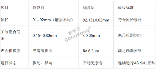

四、修复效果验收数据
