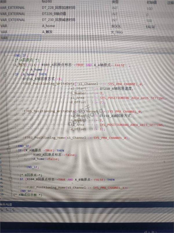

松下plc fpxh c60t,使用pro7的纯st编程,轴使用填表,原点x4,目前轴的示教定位没问题,有问题的钱回原点,我触发回原点后,会往负方向走,但是碰到原点信号不停,会继续往负方向走,最后撞机,回原方式和速度都设定的有,有没有大佬看看什么问题,指导下我这个菜鸡

回零方式,选DOG2 ,近原点需要接通特定点Y70[CH0]
像这种轴定位指令,用FBD编程方式比较直观。
