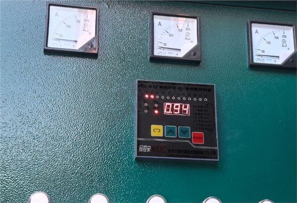

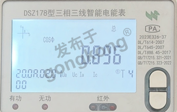

干无功补偿几十年,我碰到过太多同行踩同一个坑:明明低压补偿控制器显示功率因数稳稳0.95,看着完全达标,结果月底供电局一抄表,高压电表功率因数才0.9甚至更低,直接被罚了力率电费。
不少师傅一开始都以为是电表坏了、控制器失灵,来回换表、调试参数,折腾大半个月还是老样子。其实我跟大伙说实话,根本不是设备故障,从头到尾就一个根本原因,今天用一线现场经验跟大伙好好唠透,看完以后再也不用瞎折腾,轻松把功率因数稳住不罚款。

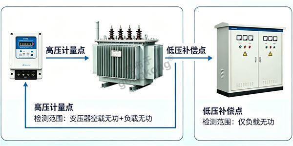

做高供高计的老师傅都清楚,咱们高压计量表装在变压器高压侧,无功补偿控制器装在低压配电室,俩设备看着都是测功率因数,实则测的根本不是同一套数据,这就是数值对不上的根源。
一、先掰明白:高压电表和低压控制器,差在哪?
首先咱们得搞懂一个关键点:变压器只要通电运行,哪怕车间不开一台机器、不带半点负载,自身也会产生空载感性无功,这是天生自带的损耗,躲不开也消不掉。
先说供电局的高压计量电表:它是装在高压进线端,全厂所有的无功它都能算进去。包括车间电机、水泵、风机这些生产负载产生的无功,再加变压器本身的空载感性无功,全盘统计,一分不漏。供电局考核、算罚款,只认这个高压电表的数据,别的都不作数。
再看咱们低压补偿柜的功率因数控制器:它取样在低压侧,只能检测到车间生产设备的无功变化,只管低压这边的负载,压根测不到变压器那部分空载无功。控制器只会根据低压负载投切电容器,完全忽略了变压器这个隐形无功大户。
说白了:高压电表看的是全厂全局总无功,低压控制器看的只是车间局部负载无功,检测范围不一样,数值自然不可能一模一样。

车间满负荷生产,电机、空压机都是感性负载,系统整体呈感性滞后状态。这时候大家会发现:补偿控制器显示的功率因数,一定比高压电表偏高
原因很简单:控制器把车间感性无功补偿到位了,面板看着很漂亮,但变压器空载那部分感性无功没人补,高压电表把这笔隐形损耗一算进去,总功率因数立马就拉低了。这里提醒各位同行,千万别盯着控制器数值自我安慰,那都是虚的。
