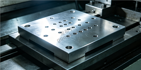

1、一体式基准底座,消除基准偏移
摒弃传统分体工装,采用整块一体式加工基座,所有14组部件共用同一基准面。通过一次铣削成型保证平面度、定位孔位精度,从源头切断基准偏差。
定位方式采用定位销+阶梯限位槽双重约束,避免人工装配带来的偏位,实现多部件同向、同轴、同平面排布。

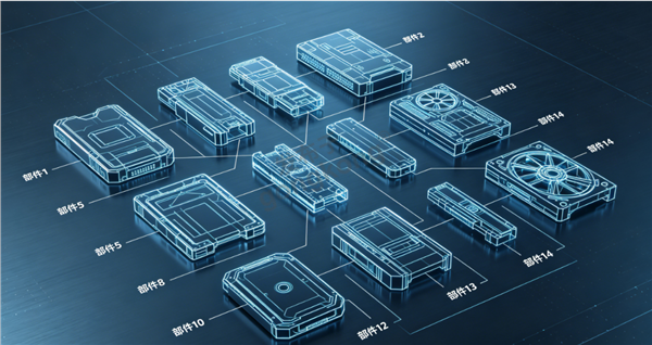

2、分级预装工艺,拆分公差链
将14个部件划分为动力组、传动组、传感组、密封组四大模块,先模块化预装、检测、校正,再整机合装。
模块预装阶段单独做同轴度校正、压装力检测、间隙标定,把误差控制在模块内部,避免全部堆叠后无法修正。该方式大幅降低多零件公差叠加风险。

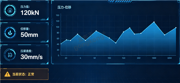

3、力控柔性装配+应力释放工艺
高密度装配最怕硬性压装造成内应力。方案引入微力控装配逻辑,结合六维力监测,压装过程实时反馈压力、扭矩,杜绝过压形变。
整机锁紧后增设恒温应力静置工序,让金属微观应力自然释放,防止后期运行蠕变、偏移。

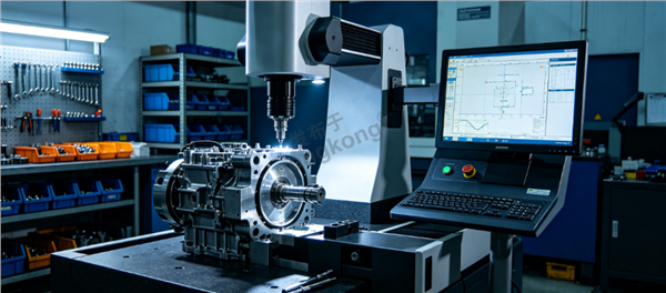

4、数字孪生模拟预演+动态误差补偿
装配前建立整机数字模型,导入14个部件实测尺寸,模拟装配干涉点、应力集中区、偏差趋势。提前优化装配顺序、锁紧力矩、垫片补偿量。
装配完成后通过高精度传感采集振动、同轴度、温升数据,做微量动态补偿,让整机精度长期稳定。
