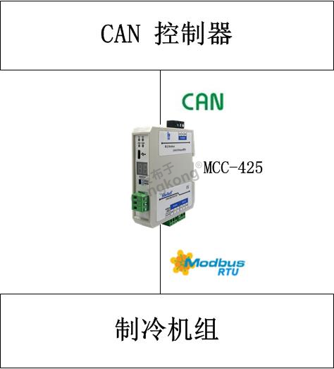

跨协议组网:网关作为 Modbus 主站连接制冷机中的PLC,同时作为 CAN 节点接入CAN控制器,成功实现 Modbus RTU CAN 的双向数据转换

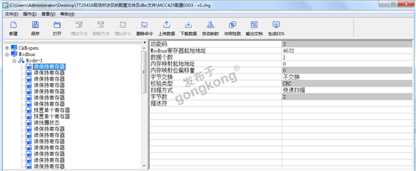

简单易用配备专用配置软件 CM-123,支持快速配置与数据自动映射;CAN 控制器可直接导入 DBC 文件,快速完成与网关的通讯配置;结合网络自动管理功能,真正实现上电即用、高效部署

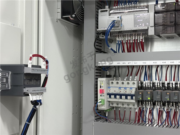

现场控制柜内实景

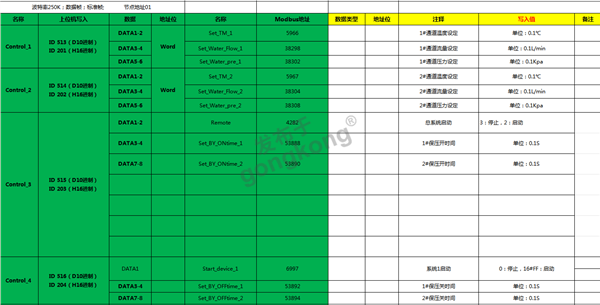

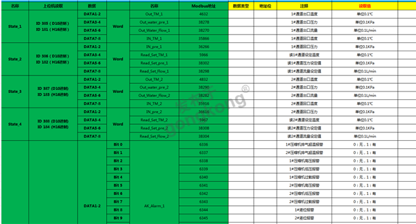

前期准备:由客户提供现场Modbus 设备数据点表(包含寄存器地址、功能码、数据类型、量程、单位等关键信息),作为网关配置的依据,确保点位准确、地址不冲突、数据格式统一
CM-123 配置软件提供直观图形化操作界面,快速完成Modbus通讯参数(波特率、数据位、校验方式从站站号)及寄存器地址等设置

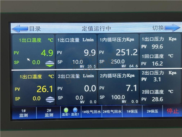

网关完成数据采集与协议转换后,将数据统一推送上位机。上位机监控画面可实时展示温度、压力、流量等信息
