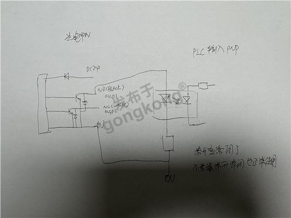

各位朋友大家好,最近碰到个奇怪案例,对方使用NPN传感器接入PNP PLC输入点,原来PLC输入所取是常闭信号,现在他们接入NPN常开信号。我知道NPN常开信号 信号脚位会被电阻拉高电位。居然也可以正常使用,请问各位这样有什么隐患?还是你们也是这样干的?微信图片_20260509211516_321_10.jpg

微信图片_20260510092914_322_10.jpg补全了下光电电路  光电驱动负载能力100毫安 应该是有24V上拉电阻

图画出来了为什么不懂原理?上拉电阻起的作用不就是让它“常闭”状态嘛。
光电不导通时,PLC输入端是ON;光电导通,上拉电阻对地了,PLC输入端OFF状态。
这不是“居然可以正常使用”,就是能正常使用,不这样还不行。
手头都有电脑,好好画图,注意电路图符号使用。

    不不不。我诧异的是 一般情况 PNP输入PLC配用传感器 PNP . NPN输入PLC配用NPN传感器(常规做法)。第一次见到NPN传感器配用 PNP输入PLC上面。 还担心有没有隐患情况。途中NPN传感器黑线是常开点。
    2026-05-10 11:35:48回复
  • 李纯绪
    回复 @gushunyi001: PLC输入端是双向光耦,信号电流方向有com端的确定。 输入端是光耦,不是三极管,不能理解为PNP、NPN。
    2026-05-10 18:50:20回复
  • gushunyi001楼主
    回复 @李纯绪: 好吧 感谢解惑
    2026-05-10 20:35:09回复
  • 李纯绪
    回复 @gushunyi001: 在你画的图中,光耦发光二极管是二个反并联,你画上就知道原理了。
    2026-05-11 15:28:54回复
  • gushunyi001楼主
    回复 @李纯绪: 是的 PLC输入是双向光耦,输入两个光耦反向并联的。我着急解惑,没顾虑那么多。你说的也很对,PNP NPN只能针对三极管来说。PLC接法 要么高电平 要么低电平。没有PNP NPN一说。
    2026-05-17 11:04:57回复

    问了AI 虽然可以使用 但是不规范 因为上拉电阻的24V 并不是和24V直接相通 实测 23V 而如果正常PNP接法管子是和24V直接导通的。AI说可能降低了抗干扰能力。因此建议有条件还是正规做法。
