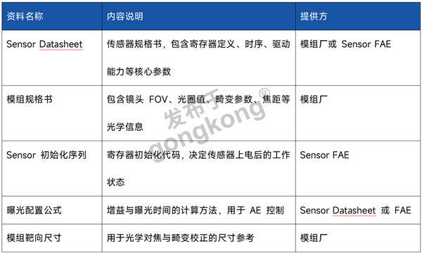

2. 像头资料准备
为确保调试方向正确,需提前准备以下关键文档与参数:

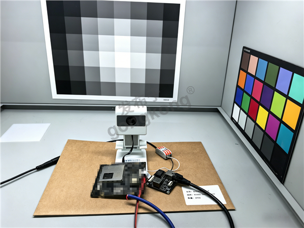

3. ISP 调试实验设备
搭建标准化的光学实验环境是保证标定精度的前提:
  • 遮光器具:镜头盖或遮光黑布,用于黑电平(BLC)标定,阻断外部光线干扰。
  • 标准光源:配备至少7 种标准光源(HZ、A、CWF、TL84、D50、D65、D75)及可调亮度光源,用于 AWB、CCM 等模块在不同色温下的标定。
  • 匀光片:用于镜头阴影校正(LSC)标定,使光源均匀照射传感器。
  • 爱色丽24 色色卡:用于色彩校正矩阵(CCM)及自动白平衡(AWB)模块的标定。
  • 灰度渐变卡:用于噪声分析、动态范围及Gamma 曲线标定。
  • 棋盘格标定板:用于几何畸变校正(LDC)参数提取。

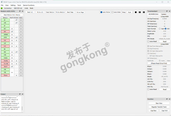

1. 下载RKISPTuner 工具,并打开运行
RKISPTuner 主界面
3. 连接与验证
  • 确认米尔RK3576开发板与PC 网络互通(ping 测试板端 IP)
  • 在RKISPTuner 中填入板端 IP 地址,点击"连接"
  • 连接成功后,工具界面左侧可看到实时预览画面
-若连接失败,检查:
1. rkaiq_tool_server 是否正常运行
2. 防火墙是否放行对应端口
3. 板端 IP 是否正确(通过 ifconfig 确认)

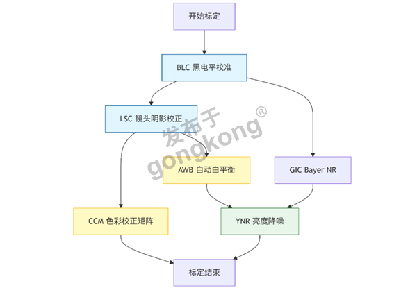

ISP 标定流程顺序
ISP 各处理模块之间存在依赖关系(如 BLC 处理会在 LSC 之前),错误的参数将级联影响后续模块。因此,调试工作必须遵循以上的顺序:
  • 顺序原则:严格按照标定流程执行(通常为:BLC -> LSC -> AWB -> CCM -> 其他),不要随意跳过或颠倒步骤。
  • 结果验证每完成一个模块的标定,须立即确认参数效果。若发现数据异常,需重新标定该模块,避免错误参数污染后续调试环节。
-IQ 文件建议直接从 /etc/iqfiles/ 找个相近进行拷贝修改,减少工作量。直接使用 RKISP Tuner 生成 IQ json 文件,工作量较大
