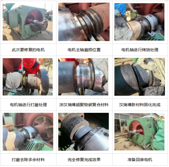

电机轴出现问题了,到底是修一根还是换一根呢?
一、优先选【维修】的情况
(1) 只是电机轴承位磨损、抱轴、轻微拉伤,轴整体没弯、没裂
(2) 电机功率不大、普通工业电机,原厂轴订货周期长、价格贵
(3) 电机现场不能拆机拉走、停机时间要求紧,现场就能修复
(4) 换轴还要拆端盖、拆转子、重新做动平衡,人工 + 工时成本太高
二、必须【换整根轴】的情况
(1) 电机轴直接断裂、有裂纹、肉眼能看到裂口
(2) 轴严重弯曲、扭曲变形,校正也达不到同心度
(3) 花键位、键槽彻底磨平、阶梯位大面积缺损
所以啊,电机轴出现问题了,别盲目更换,很多时候只是轴承位磨损,用汉瑞博超聚物碳复合材料现场修复就行,不用拆转子、不用拉去机加工,修好精度够用,还省一大笔钱。
某集团的电机轴承位出现磨损,轴表面出现凹痕,在这种情况下,可以采用一些快速修复技术来减少停机时间和成本。
首选就是采用汉瑞博超聚物碳复合材料来填充磨损部位,使其在电机主轴表面固化后形成坚固的表面,达到延长使用寿命的目的
