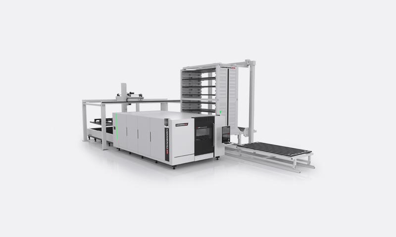

一、精密组装的“第一道关卡”:自动化上下料系统
自动化上下料系统是镜头组装产线的“输入端”与“输出端”,其核心功能是实现镜筒、镜片、隔圈等散乱物料的自动化供给与成品收集。这一环节看似简单,实则对整体产线效率有着决定性影响。
在物料上料环节,常见的方案包括振动盘上料直线传送带上料两种模式。振动盘通过电磁驱动产生定向振动,将散乱的零部件沿螺旋轨道自动排序并输送到指定位置,适用于小型镜筒、隔圈等形状规则的零件;直线传送带则搭配可调节宽度设计,通过步进电机驱动实现平稳输送,便于与前道工序或其他设备实现无缝对接。部分高端方案还会在传送带上集成视觉检测工位,对物料姿态、尺寸进行在线筛查,自动剔除不合格品。
自动化上下料系统典型工业自动化上下料系统示意

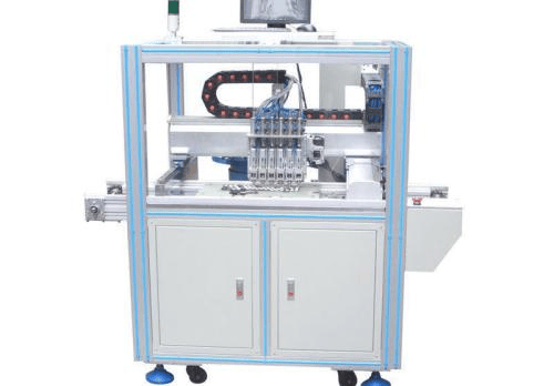

二、“看清”才能“做准”:机器视觉引导的精密定位
如果说自动化上下料解决的是“供料”问题,那么机器视觉定位要解决的则是“找准”问题。光学镜头的组装精度很大程度上取决于各镜片的光轴是否重合——任何微小的偏心或角度偏差都会导致成像模糊、畸变增大等质量问题。
在镜头组装领域,CCD视觉系统是实现精密定位的核心“眼睛”。以手机镜头组装为例,镜片边缘通常设有一个用于判断正反与角度的D角(又称剪口),人工对位时依赖操作员目视判断,效率低且精度难以保证。采用CCD工业相机对镜片D角进行高速拍照,通过视觉算法实时计算角度偏差,并将数据发送给机械臂或运动平台进行补偿调整,可将角度检测精度控制在±0.5°以内,重复精度达到0.1°量级。
除镜片定位外,视觉系统还承担着镜筒位置识别、物料正反面检测、组装后同心度测量等多重任务。在一套完整的自动化组装方案中,往往需要配置2至4套CCD视觉系统,分别部署于上料、组装、点胶、检测等不同工位,形成“视觉全覆盖”的质量保障体系。这种多工位视觉协同的方案,显著提升了组装过程中缺陷的即时检出率,避免不良品流入后道工序。
CCD视觉检测设备搭载多工位视觉系统的自动化组装设备

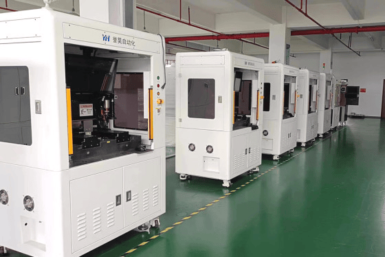

单机设备的性能提升固然重要,但真正决定产线竞争力的,是各设备与工序之间的系统集成能力。一套完整的镜头自动化组装方案,通常包含以下核心模块的协同运作:
  • 自动上料模块:完成镜筒、镜片、隔圈等零部件的排序与供给;
  • 视觉定位模块:完成镜片D角检测、镜筒位置识别、组装精度确认;
  • 精密组装模块:完成镜片压入、镜筒锁附、点胶等核心工序;
  • 固化模块:对UV胶或热固化胶进行光照或加热定型;
  • 在线检测模块:对成品进行外观、同心度、光学性能的全检或抽检;
  • 自动收料模块:将良品与不良品分类收集,完成成品摆盘。
各模块之间需要通过自动化控制系统(通常为PLC或运动控制器)实现节拍同步与数据交互。部分企业还支持与MES系统对接,实现生产数据的实时采集、产能统计与质量追溯。
在无人机镜头、车载ADAS镜头、安防监控镜头等细分市场,由于产品规格差异大、订单批量相对较小,换型灵活性成为设备选型的关键考量。模块化设计的产线可通过增减工位、调整夹具的方式快速切换产品规格,换型时间可控制在2至4小时以内,显著降低小批量、多品种生产模式下的成本压力。
自动化组装产线模块化设计的镜头自动化组装产线
