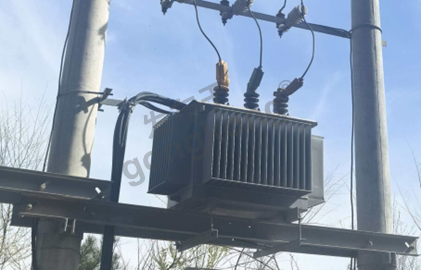

变压器只要一通电,铁芯、线圈就会发热耗电,这部分就是变压器损耗。按规矩,变压器产权是谁的,损耗就谁承担。只要变压器是你厂里的,这笔钱就跑不掉,体现在电费单上就是:变压器有功损耗、变压器无功损耗。

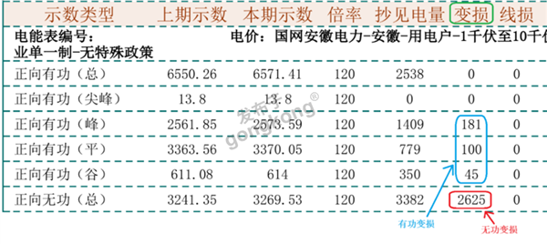

1. 变压器有功损耗(直接加在电费里)
公式:总有功损耗=负载有功损耗+空载有功损耗=抄见电量×1.5%+容量×1.15
代入算:
负载损耗:2538×1.5% ≈ 38kWh
空载损耗:250×1.15 = 288kWh
总有功损耗:38+288 = 326kWh
326 度,就是变压器白耗的电,直接并入你的总用电量扣费。
2. 变压器无功损耗(影响功率因数奖罚)
公式:总无功损耗=负载无功损耗+空载无功损耗=抄见电量×4.93%+容量×10
代入算:
负载无功:2538×4.93% ≈ 125kvarh
空载无功:250×10 = 2500kvarh
总无功损耗:125+2500 = 2625kvarh

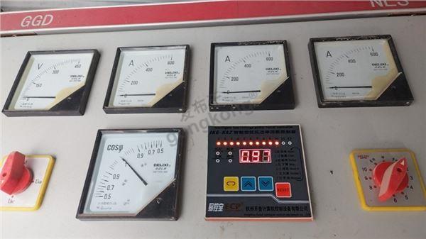

无功本身不收钱,但会和你设备的无功加在一起算功率因数。
不达标:罚款
达标:奖励
很多厂每月被罚几百上千,多半是无功损耗没控制好

1.看产权,别白交钱
变压器是供电公司的,损耗他们承担,你电费单不会有变损;是你厂里的,就必须算。
