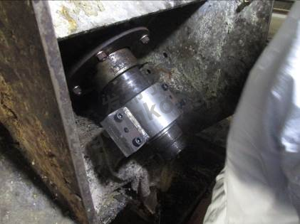

          导语:螺旋上料器(也叫螺旋提升机)长期在低转速、大扭矩工况下运行,轴承位磨损问题频频出现。传统修复手段要么拆轴返厂停机数天,要么“打麻点”凑合用几天。当设备无法轻易拆卸、生产不能长期停机时,有没有一种既能在线快速修复、又能长效可靠运行的方法?索雷碳纳米聚合物材料技术,已经成为近3000家工业企业的共同选择。

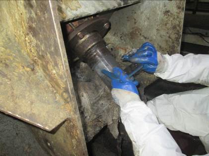

企业真正需要的是:在线修复、不拆轴、四到八小时恢复运行、使用寿命不低于新轴。这正是索雷碳纳米聚合物材料的价值所在。

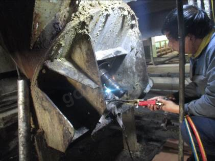

它的几个关键特性非常实用:材料是流体状的,可以精确填充磨损间隙,不受磨损量的限制;室温就能固化,完全不需要加热,也就没有热应力问题;固化后可以通过模具或者手工刮研,恢复原始的尺寸公差。

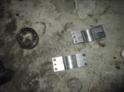

现场修复流程也很清晰,以常见的轴承位磨损一毫米、轴径九十毫米为例:首先测量磨损尺寸,确定修复余量;然后制作一个对开工装;对轴表面进行清洗、打磨、去氧化层处理;调和碳纳米聚合物材料;把材料涂抹在磨损部位,安装工装,挤出多余材料,保证同心度;室温固化大约四到六小时;拆下模具;最后回装轴承,设备马上就能投用。
整个过程中完全不需要拆卸整根螺旋轴,所有操作都在设备本体上完成。从停机到恢复运行,通常不超过八个小时。

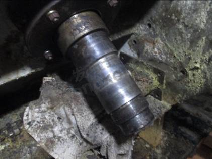

某大型造纸集团的一台螺旋上料器,轴承位磨损约一毫米,轴径九十毫米,轴长六米,根本无法拆卸。传统方案要么破坏性割轴,要么停产一周。后来采用索雷碳纳米聚合物材料配合模具修复,现场四个小时就完成了修复,到目前已经连续运行超过两年,没有任何异常。设备负责人评价说:“比换新轴还放心,关键是不用等备件。”
