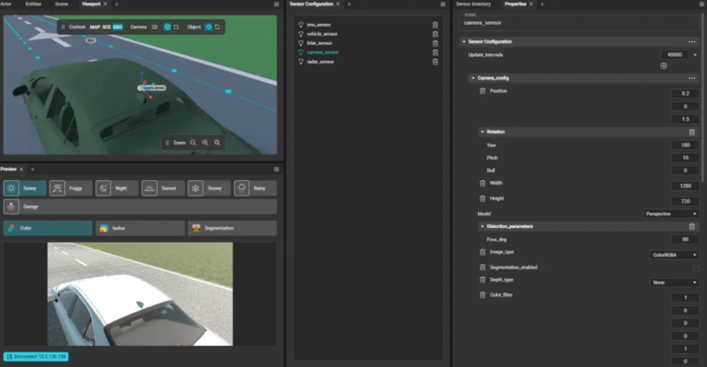

aiSim Web 的传感器编辑能力大幅增强。用户可从库存中选择预设构建传感器配置,添加的传感器会在可视窗口中实时显示并支持参数编辑。传感器配置现已成为项目的一部分,支持导入导出。大规模测试工作区中,可通过 Exporter Executor 生成并下载摄像头、雷达等核心传感器的数据。此外,aiSim Web 新增了轻量版部署包,适合快速评估。
aiSim Web 传感器编辑器更新

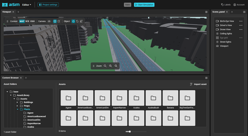

地图编辑方面,神经渲染的GS地图支持从本地导入,完全兼容编辑、烘焙和仿真。用户可上传 GLB 格式的自定义 3D 资产,像原生资产一样使用。内容浏览器也得到优化,资产信息增加了语义标签、包围盒和三角面数等详情。

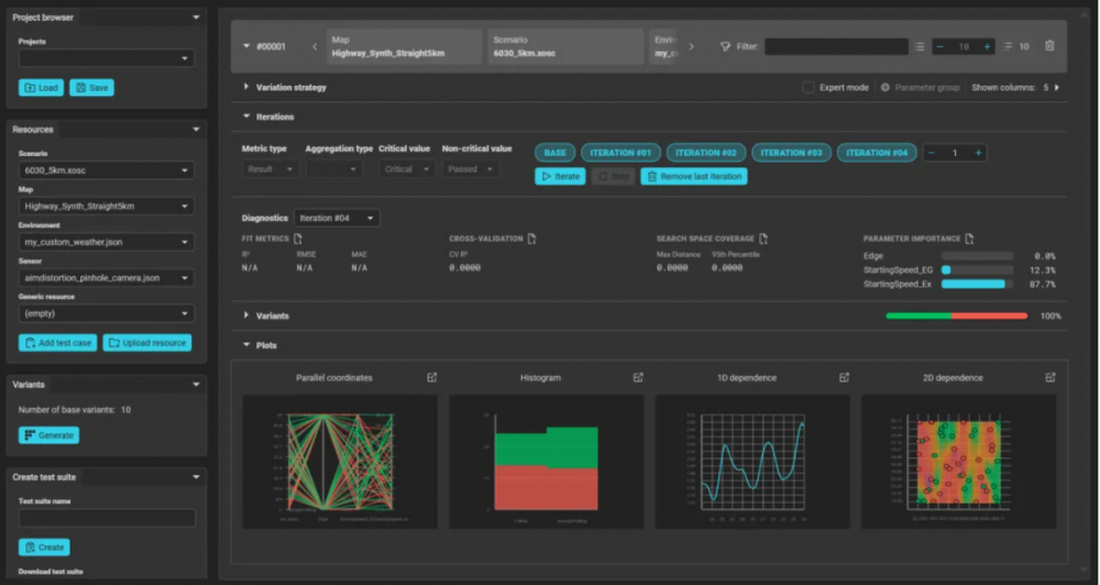

自适应泛化功能现支持创建自定义指标。aiFab Web 还增加了约束迭代、整型/浮点型参数支持、贝叶斯优化诊断图、资源颜色标记、关键值红色高亮等功能。
aiFab 工作空间在运行四次迭代后
aiSim 内容浏览器用户体验更新

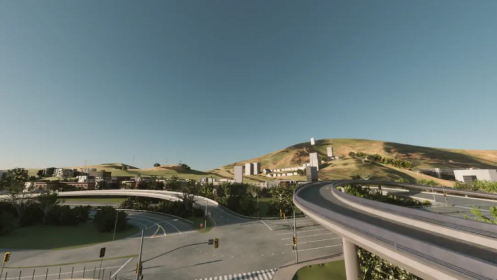

地图库新增了洛杉矶 La Canada Flintridge、Culver City、圣地亚哥铁路道口、Steyr 环岛、环形测试跑道,以及装饰版 West Valley North 地图。

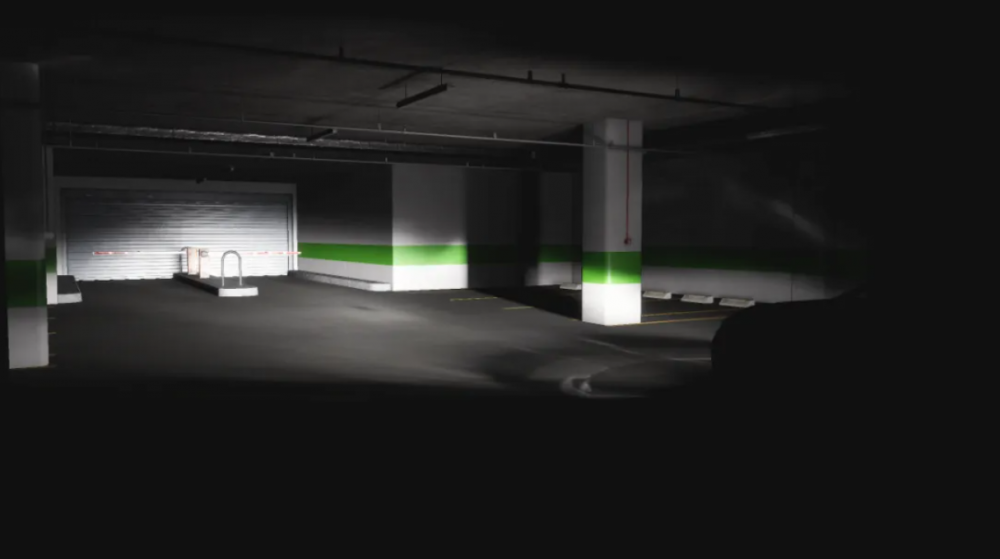

车辆外部的 IES 灯现在以平滑的渐变,消除了突兀锐利的边缘。这一变化带来了更真实的照明效果自然的前灯外观,同时保持了性能不变。
更平滑的默认 IES 大灯衰减
