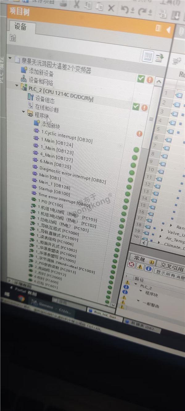

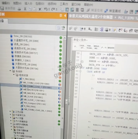

本人上传博图V15.1的程序,CPU是6ES7 214-1HG31-0XB0,不支持上传到PG/PC,只能上传软件。上传的步骤是:1建立项目,添加CPU,选择6ES7 214-1HG31-0XB0。
2转至在线,上传程序。
3上传后发现系统块与PLC中的程序不一致。
求助,怎么办?本来是想在原程序基础之上修改后再下载到PLC,这种情况还能不能下载(只下载软件 修改部分)。
求助,谢谢?

通讯口的不一样,应该是版本问题吧,也就是说你软件的通讯块库版本,和上传上来的不一样,所以识别完就不一样了

可以选中不一致的FB块,右键在上载下就OK了
