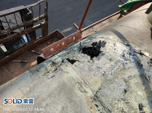

泰山钢铁焦化厂项目,泄漏点位于煤气主管道,介质为焦炉煤气,含焦油及水汽,之前堵过一次但没根治。具体难点有五:
1. 带压泄漏:管道运行中,煤气持续外泄,常规方法无法作业。
2. 介质复杂:焦油、粉尘附着表面,传统胶粘剂难以附着。
3. 无法动火:煤气区域明火禁区,焊接、打磨产生火花都不允许。
4. 低温环境:高空作业,气温仅1~8℃,材料固化受影响。
5. 旧料残留:之前堵漏的材料与木方粘死,清理时木方脱落,漏点扩大。
传统方法——停气、吹扫、置换、动火焊接——工期3-5天,安全风险和停产损失巨大。而索雷技术方案是:带压、低温、不动火、当天修复

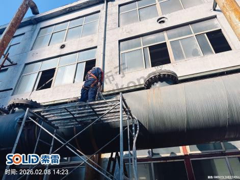

四、焦炉煤气管道带压堵漏具体怎么做?泰山钢铁实战全流程
4.1 项目概况
客户:泰山钢铁集团焦化厂
地点:济南市莱芜区
泄漏介质:焦炉煤气(含焦油、萘、水汽)
环境条件:高空作业,气温1~8℃(冬季)
工期2025年12月5日–6日,两天完成

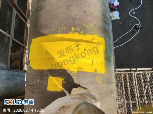

4.2 修复核心流程(带压不动火)

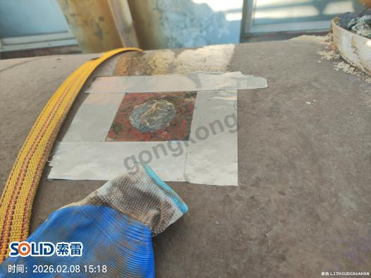

第一步:现场勘察与预包确认
用预先制作的包箱(特制夹具/包覆盒) 确认打磨边界。

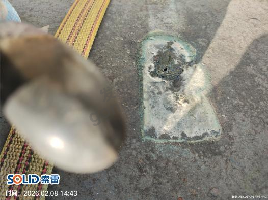

第二步:临时止漏处理
因旧料清理导致木方脱落漏点扩大,用棉纱包裹木方塞入漏点临时控漏。

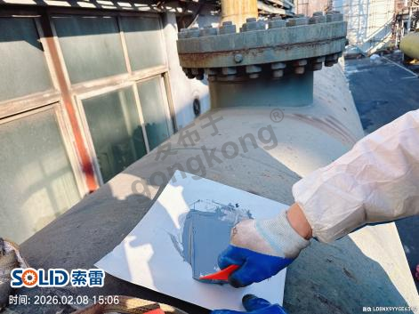

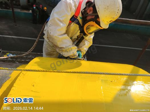

第三步:表面处理
铜刷清理残留物,砂纸沾水打磨(湿打磨防爆),轻操作避免扩大漏点。

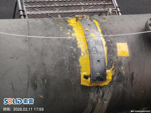

第四步:材料涂覆与固化

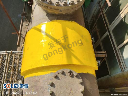

调和7111C半组涂覆包箱底部及周围。低温下用热风枪加热至半固化后按压。检查发现南侧箱体新漏点,立即用2240(20克) 封堵,再用7111C(100克)整体加强。
第五步:引流管及螺栓封堵
螺栓打磨粗糙度,生料带缠绕拧入。调和2240(30克) 封堵缝隙,按压固化。最后用7111C半组整体涂覆加强。
第六步:现场验收
肥皂水检测无气泡,清理现场,签署验收单。
使用材料总量2240半组 + 7111C 2.5组(少量高效)
