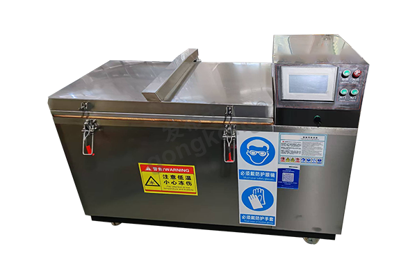

液氮制冷最容易踩的坑就是过冷。传统通断控制下,电磁阀一开,冷量瞬间涌入,温度曲线大起大落,甚至让金属工件因冷冲击产生微裂纹。换上PLC后,情况就有了变化。
PLC以毫秒级周期采集铂电阻或热电偶信号,通过内置PID(比例-积分-微分)算法,输出脉冲宽度调制(PWM)或模拟量信号去驱动低温电磁阀。这样阀门就不再是“全开全关”的粗暴模式,而是可以在0~100%开度之间平滑调节。在深冷箱、低温试验箱这类设备上,工程师只需在触摸屏上设定“升温-保温-降温”的多段工艺曲线,剩下的全部交给PLC实时循迹控制。实际投用后,控温精度通常能维持在±0.5℃上下,液氮射入量恰如其分,有效避免了无效沸腾蒸发。某热处理厂在网带炉冷室加装PLC控温后,同样的产能下液氮日均消耗降低了近18%,模具寿命因冷处理应力消除更均匀而得到提升。
