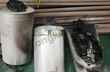

去年给一家电子厂整改,他们800kVA变压器,配了常规电容补偿柜。厂里变频器、LED、开关电源多,典型的非线性负载多。
厂里的糟心事接连出现:
1.电容柜投切声不停,接触器、电容半年就得换一批;
2.功率因数长期在0.82–0.87,达不到0.9标准;
3.每月力调罚款少则几千,多则上万;
4.夏天电容发热严重,有一次还冒了烟,差点出事;

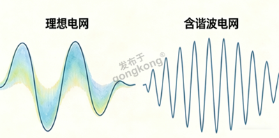

我测了波形,电压电流严重畸变,57 次谐波特别大。普通控制器把谐波无功也算进去,一测总无功就乱投,一投就过补,一过补就切,投切震荡停不下来。
二、老电工都该懂:谐波是怎么电容的
很多同行只知道补偿无功,不懂谐波的危害,我用大白话讲清楚:
1.变频器、LEDUPS都是谐波源,会把干净的正弦波得歪歪扭扭
2.普通电容只补基波无功,对谐波不仅没用,还会被放大,电流、电压超标,发热、绝缘老化加速
3.普通控制器分不清基波与谐波,总无功一高就投,一投就过补,一过补就切,循环往复,电容相当于天天极限拉扯
4.正常电容能用3–5年,谐波+投切震荡下,几个月到一年就报废,这不是质量问题,是选型用错了。

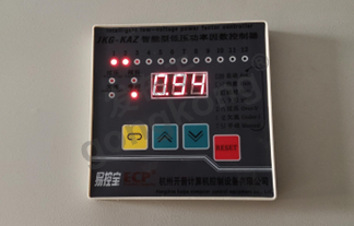

我给这家厂换了易控宝带基波提取算法的补偿控制器,原理很实在:
1.只认真正需要补偿的基波无功,谐波直接过滤
2.按需投切,不多投、不震荡、不过补
3.功率因数稳稳稳住0.92以上,电容不再频繁动作
改造后效果立竿见影:
1.电容投切声音消失,运行安静、温度正常
2.功率因数稳定达标,力调罚款直接清零
3.电容用了一年多,完好如初,维护成本大降
