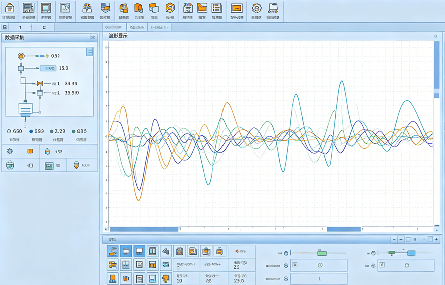

LabVIEW 作为软件开发环境,搭配无线数据传输与信号调理硬件,构建适用于大型旋转机械的在线状态监测与故障诊断系统。系统以振动、温度、转速、电流等信号为监测对象,通过硬件采集、无线传输、上位机分析的完整链路,实现设备运行状态实时监测、故障特征提取与故障类型判定,可用于现场在线监测与远程诊断。硬件部分由传感器、信号调理模块、无线数据收发装置、便携式计算机构成,支持多通道同步采集,采样率与信号精度满足旋转机械故障诊断要求,无需现场布线,可快速部署在复杂工业环境。软件基于 LabVIEW 图形化编程实现,整体结构清晰,调试便捷,可根据现场需求快速修改功能与界面,适合工程化落地与长期维护。

软件全部基于 LabVIEW 开发,采用模块化设计,分为数据采集、实时显示、信号分析、数据存储、超限报警、历史回放六个单元。LabVIEW 内置丰富的数据采集与信号处理 VI,可直接调用实现时域分析、频域分析、功率谱分析、相关分析、数字滤波、加窗等功能,大幅降低开发周期。开发过程中遇到多通道数据同步显示卡顿、大数据量存储丢帧、频谱计算速度不足等问题。通过启用 LabVIEW 的缓冲区采集机制、采用生产者消费者模式处理数据读写、优化循环结构与数据类型、选择合适的窗函数与 FFT 点数,提升了程序运行效率。界面采用工程化布局,将波形显示、特征值、通道状态集中呈现,便于现场人员快速判断设备状态。

系统在大型旋转机械上开展现场监测,在轴承座、齿轮箱、壳体等关键位置布置测点,分别采集垂直、水平、轴向振动信号。系统连续采集设备运行数据,LabVIEW 界面实时显示波形与特征参数,当参数超出设定阈值时自动触发报警,并记录报警时刻前后一段时间的数据。现场长期运行中出现传感器松动、无线信号遮挡、上位机休眠断连等问题。通过加固传感器安装、调整天线位置、设置计算机不休眠策略、增加数据重传机制,保证了监测连续性。系统可长期稳定运行,无需专人值守,能够完整记录设备从正常到劣化的全过程数据。
