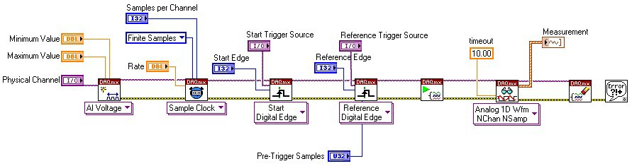

NI-DAQmx触发技术是LabVIEW环境下数据采集(DAQ)的核心功能,用于实现采集过程与外部事件同步,仅捕获感兴趣信号区域,节省硬件带宽与内存。其支持模拟、数字两类触发及预触发、后触发两种采集模式,可通过LabVIEW VI灵活配置,适配各类精准采集场景。

  1. 触发类型丰富:支持模拟触发(基于信号电平和斜率)与数字触发(基于TTL信号边沿),可根据信号类型灵活选择;
  2. 采集模式灵活:分为后触发(触发后启动采集)与预触发(触发前启动采集,可查看触发前信号),适配不同信号捕捉需求;
  3. 配置便捷:通过LabVIEW的DAQmx Trigger VI、属性节点即可完成触发参数设置,支持文本编程环境调用NI-DAQmx API;
  4. 功能可扩展:支持迟滞触发(减少噪声误触发)、暂停触发(控制采集启停),部分设备支持多通道触发同步;
  5. 高效节能:仅采集感兴趣区域信号,避免无效数据占用硬件带宽与内存,提升采集效率。

案例1:机械冲击测试(预触发+数字参考触发)
应用场景:汽车零部件冲击测试,需捕捉冲击瞬间(毫秒级)的加速度信号,同时保留冲击前100ms的信号特征,用于分析冲击发生前的设备状态。
配置要点:使用NI M系列DAQ设备,通过LabVIEW调用DAQmx Reference Trigger VI,设置预触发样本数为1000(采样率10kHz,对应100ms),触发源为加速度传感器的TTL信号(上升沿触发),采用循环缓冲区存储数据,触发后读取触发前后指定样本。
优势:通过预触发功能完整捕捉冲击全过程,避免因触发延迟导致的关键信号丢失,硬件级触发确保采集时序精准,满足冲击测试的严苛要求。
