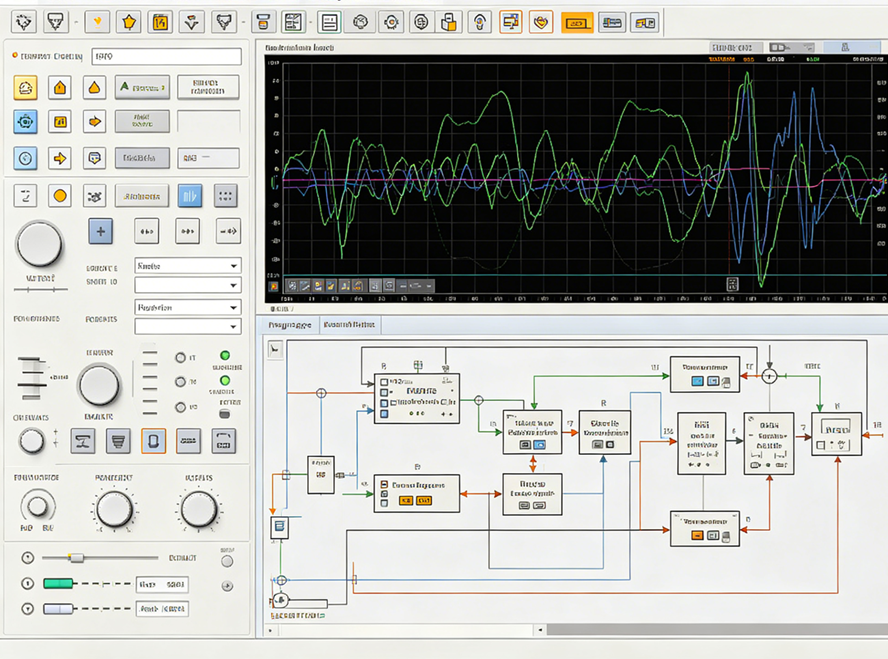

以 LabVIEW 为开发平台,采用软件定义仪器思路,搭建面向工科基础课程的虚拟实验平台,可完成信号分析、滤波、调制解调、微积分等实验,替代传统硬件仪器,降低教学设备成本,提升实验灵活性与可扩展性。
平台优势
LabVIEW 为图形化编程环境,采用数据流驱动模式,无需文本代码编写,符合工程人员设计习惯。平台内置数据采集、信号分析、仪器控制、文件读写等专用函数库,支持 GPIB、VXI、PXI、RS‑232、PCI 等多种总线标准,可直接调用动态链接库与第三方程序模块,开放度高。调试支持断点设置、单步运行、高亮执行,可直观观测数据流向,降低开发与调试难度。系统硬件依托 PC 与数据采集卡,功能由软件实现,更新与扩展仅需修改程序,无需更换硬件。
硬件方案
系统采用 PC‑DAQ 插卡式架构,以通用计算机为核心,搭配数据采集卡完成信号采集、模数转换、数模输出与定时计数。数据采集卡支持 8 路模拟输入,可配置为单端或差分模式,配备 12 位 A/D 转换器与 24 路数字 I/O,支持软件配置地址、中断、DMA 资源,免跳线即插即用。硬件安装仅需将采集卡插入扩展槽,通过厂商驱动完成地址分配、通道配置与触发模式设置,确保与 LabVIEW 正常通信。
软件设计
采用模块化设计,拆分为信号生成、数据处理、数据存储、结果显示四类模块,模块间低耦合、高内聚,便于维护与复用。
  • 信号生成:调用 LabVIEW 内置仿真信号 VI,生成正弦、方波、三角波、锯齿波等波形,通过条件结构切换输出类型,支持幅值、频率、相位、占空比参数调节。
  • 数据处理:调用 FFT VI 实现频谱分析,搭配海宁窗、汉明窗等窗函数抑制频谱泄漏与栅栏效应;调用滤波 VI 实现巴特沃斯高通、低通、带通、带阻滤波;通过乘法器与低通滤波完成调幅波解调,使用积分、微分 VI 实现信号运算。
  • 数据存储:采用电子表格格式读写实验数据,支持数据保存与回放,便于课后分析。
  • 结果显示:以波形图实时展示原始信号与处理后信号,标注频率、幅值、相位等关键参数。
典型仪器实现
  • 频谱分析仪:完成信号时域‑频域转换,可观测幅频、相频特性,支持采样点数、采样频率、窗函数调节。
  • 巴特沃斯滤波器:支持多阶数与多类型切换,可对比滤波前后波形,观测幅频与相频特性。
  • 调幅波解调器:生成载波与调制信号,完成调幅与解调,验证通信原理实验。
  • 积分微分器:对典型信号做积分、微分运算,直观验证信号变换规律。
  • 信号发生器:输出可控模拟信号,替代传统信号源,支持参数实时调节。
工程问题与解决
  1. 频率混淆
问题:采样频率不满足奈奎斯特条件,频谱出现混叠,分析结果失真。
方法:将采样频率设置为信号最高频率的 7‑10 倍,在数据采集与信号生成环节强制校验参数。
  1. 频谱泄漏
问题:时域信号截断导致频谱扩展,谱线失真。
方法:在 FFT 前加入窗函数,优先选用汉明窗或海宁窗,抑制旁瓣干扰。
  1. 栅栏效应
问题:有限采样点无法获取连续频谱,丢失频率分量。
方法:增加采样点数,对衰减信号补零,提升频率分辨率。
  1. 数据流向混乱
问题:多模块集成时数据流异常,程序运行出错。
方法:使用顺序结构规范执行顺序,明确模块输入输出关系,统一数据类型。
  1. 硬件驱动异常
问题:采集卡配置冲突,LabVIEW 无法识别硬件。
方法:通过驱动工具重新分配 I/O 地址、中断与 DMA 资源,配置后重启计算机清除内存残留。
  1. 模拟输出失真
问题:数模输出呈阶梯状,波形不光滑。
方法:在输出后添加低通滤波,合理设置截止频率,平滑离散信号。
系统应用
系统适用于电路基础、电子技术、信号与系统、自动控制等课程实验教学。学生可直接操作虚拟面板,调节参数观测实验现象;也可修改程序模块,自主设计仪器功能,完成综合性、创新性实验。系统支持单机运行,可扩展为网络版,实现远程实验与资源共享。
