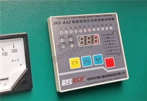

二、电工最关心:正负其实是看感性、容性
咱们天天跟无功补偿打交道,核心不是看有没有倒送电,而是判断无功是感性还是容性,该投电容还是切电容。
工厂里电机、变压器全是感性负载,会感性无功,拉低功率因数,电网要罚款,所以得投电容补无功。
·  补偿不够:还是感性无功为主,功率因数低,得继续加电容;
·  补偿过量:变成容性无功,一样功率因数低,还会过补偿烧设备。
按标准定义,只要不倒送电,功率因数全是正的,咱们根本分不清是欠补还是过补。所以无功补偿控制器的厂家给控制器改了逻辑——正负直接对应无功性质,这才是咱们干活的救命规则。
我总结一句口诀:正感性、负容性,滞后正、超前负
三、现场实操:正负一看就懂,投切不用愁
在无功补偿控制器上,正负意义特别直白:
1.    功率因数为正(滞后)
系统是感性无功,负载以电机、变压器为主,电容补偿没够数。
处理办法:继续投入电容,抵消感性无功,把功率因数提上去。
2.   功率因数为负(超前)
系统是容性无功,电容投太多,补偿过了头。
处理办法:马上切除部分电容,防止过补偿导致电压升高、设备损坏。

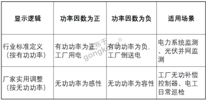

四、一张表分清:两种正负逻辑,别搞混
简单说:看电网数据用标准逻辑,咱们调补偿、查故障,只看控制器的实用逻辑。
老电工最后提醒 3
1.    看到功率因数负,先看是标准电表还是补偿控制器:电表负是倒送电,控制器负是电容过补;
2.    牢记正感性投电容,负容性切电容,别盲目操作;
3.    光伏厂容易出现有功反向,功率因数负很正常,别当成故障乱调试。
