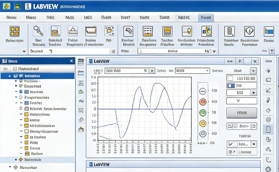

LabVIEW液压试验系统,完成压力特性、压力 - 流量特性、压损等标准化试验。系统采用工控机与 PLC 协同架构,搭配高精度传感与采集模块,实现试验流程自动化、数据实时采集与曲线可视化输出,满足 GB/T 15623.3-2012 标准与工程化测试要求,适用于比例阀研发验证与出厂检测。

测控软件设计
软件架构
软件基于 LabVIEW2022 开发,采用模块化设计,包含用户登录、参数配置、试验控制、数据采集、曲线显示、数据存储与报表生成模块,各模块独立开发、协同运行。
核心功能实现
  • 试验流程控制:通过状态机架构实现试验自动执行,支持手动 / 自动切换,可按预设步骤完成信号加载、数据记录、模式切换。
  • 数据采集处理:调用 DAQmx 驱动实现多通道数据同步采集,内置数字滤波、线性校准算法,消除噪声与传感器误差。
  • 曲线可视化:实时绘制压力 - 信号、压力 - 流量、压损 - 流量特性曲线,支持曲线缩放、对比、导出。
  • 数据管理:自动保存试验数据至 Excel 文件,支持历史数据查询与回放,按标准生成试验报表。
LabVIEW 应用特点
依托 LabVIEW 图形化编程特性,快速搭建人机交互界面,简化复杂测控逻辑开发;内置丰富信号处理与仪器控制函数库,缩短开发周期;支持多线程运行,保障数据采集、控制输出、界面刷新互不干扰;兼容主流硬件驱动,硬件升级无需大幅修改软件。

试验结果与分析
系统经多次测试,压力控制误差≤±0.1MPa,流量测量重复性≤0.2L/min,油温控制稳定在 50℃±2℃范围内。压力特性曲线平滑,滞回量符合标准要求;压力 - 流量特性反映阀件工作规律,减压工况流量增大输出压力小幅降低,溢流工况流量增大输入压力小幅上升;压损与流量呈线性关系,无突变,满足使用要求。系统可自动完成全流程测试,相比人工测试效率提升 70% 以上,数据可追溯性强。
