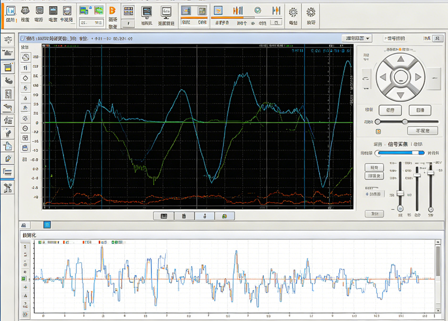

LabVIEW结合小波分析与神经网络算法,构建电机运行噪声采集、处理、特征提取与故障识别一体化系统。通过声卡与数据采集模块获取电机声频信号,利用小波算法完成噪声滤除与特征向量提取,借助 LabVIEW 与 MATLAB 混合编程实现故障分类,可快速判定轴承磨损、部件松动、电磁异常等典型故障,适用于电机在线状态监测与离线质检场景,整套系统开发周期短、界面直观、调试便捷,具备较强的工程落地价值。
系统架构
系统以计算机为硬件载体,采用虚拟仪器架构搭建。信号采集层通过音频采集设备获取电机声频信号;数据处理层在 LabVIEW 中完成信号预处理、小波消噪与能量特征计算;智能诊断层通过脚本节点调用 MATLAB 神经网络算法,完成故障模式匹配;人机交互层实现波形显示、参数配置、结果判定与数据存储。全流程以软件实现传统仪器功能,硬件配置灵活,可快速适配不同型号电机的检测需求。
图形化开发优势
LabVIEW 采用数据流编程模式,以图标与连线搭建程序逻辑,开发效率显著高于文本语言。内置丰富的信号处理、波形显示、文件读写控件,可快速搭建采集、分析、存储一体化界面,所见即所得,降低测控系统开发难度。平台支持多线程运行,可同步实现信号采集、数据处理、界面刷新,保证系统响应流畅。自带探针、断点调试工具,可实时查看数据流,快速定位程序问题。同时具备良好的扩展性,支持 DLL 调用、ActiveX 与 TCP 通信,可轻松对接外部算法与硬件设备。
信号采集模块
依托 LabVIEW 音频采集函数库,实现单声道、多采样率声频信号连续采集,支持实时波形绘制与数据缓存。可配置采样点数、采样频率、通道数等参数,适配不同噪声采集场景。采集数据自动缓存,支持一键保存为标准音频文件,便于后续离线分析。模块采用连续采样与循环存储结构,避免数据丢失,同时提供播放、暂停、停止控制功能,方便现场核验采集效果。
小波消噪处理
针对电机现场噪声混杂、信噪比低的问题,采用小波多尺度分解实现信号净化。通过 LabVIEW 脚本节点调用 MATLAB 小波函数,选择合适小波基与分解层数,对高频系数进行软阈值量化处理,滤除环境干扰与随机噪声。处理后信号平滑度提升,故障特征更为突出。程序支持参数可调,可根据现场工况修改阈值规则与分解层数,兼顾消噪效果与信号完整性,有效解决传统滤波方法高频信息丢失的问题。
特征提取实现
对消噪后的信号进行六层小波分解,提取各高频频段能量值,构建归一化特征向量,作为神经网络输入。通过计算各层系数能量分布,将非平稳声频信号转化为稳定特征参数,规避时域信号波动影响。LabVIEW 前端实时显示特征向量数值,直观反映信号频段分布差异,为故障判定提供稳定依据。特征计算流程封装为子 VI,可独立调用,便于嵌入不同检测流程。
故障诊断算法
采用改进 BP 神经网络完成故障模式识别,通过自适应学习速率优化算法,提升网络收敛速度与识别精度。在 LabVIEW 中通过 MATLAB Script 节点导入训练好的网络模型,将提取的特征向量输入网络,快速输出故障类型。相比标准 BP 算法,改进方案迭代次数减少,识别稳定性提升,可准确区分轴承异常、部件松动、电磁干扰等典型故障。诊断结果以文字与指示灯形式呈现,直观易懂。
人机交互设计
界面采用模块化布局,分为采集控制、波形显示、参数配置、诊断结果、数据查询五大区域。操作控件以按钮、下拉框、数值输入为主,符合工业现场操作习惯。实时显示原始噪声波形与消噪后波形,同步呈现特征向量与故障判定信息。支持历史数据调取、报表生成,便于质量追溯。界面响应迅速,操作流程简洁,无需专业编程基础即可上手使用。
工程问题处理
采集信号干扰大,有效特征淹没:通过小波软阈值消噪处理,优化阈值选取规则,保留故障特征,滤除环境噪声。
神经网络收敛慢、识别不稳:采用自适应学习速率改进算法,调整权值更新策略,加快收敛速度,提升识别一致性。
LabVIEW 与算法对接复杂:使用 MATLAB Script 节点实现数据互通,统一输入输出数据格式,简化混合编程流程。
信号波形波动大、特征不稳:对特征向量做归一化处理,降低信号幅度差异影响,提升诊断稳定性。
现场工况差异导致适配性差:采用参数化配置设计,开放采样率、分解层数、阈值等参数,快速适配不同电机型号。
应用场景与特点
适用场景包括电机生产线离线质检、设备运维在线监测、售后故障快速定位。系统特点为开发周期短,图形化编程快速成型;扩展性强,可新增故障类型与信号分析功能;操作便捷,界面直观,降低现场人员学习成本;稳定性高,多线程架构与滤波算法保证长期可靠运行;部署灵活,仅需计算机与采集设备,无需专用仪器。
注意事项
现场采集需避开强电磁干扰与环境强噪声,保证信号质量;小波分解层数与阈值需根据电机型号与转速调试,避免特征失真;神经网络需使用足量样本训练,覆盖常见故障类型,提升识别准确率;定期校准采集设备,保证信号采集精度;程序运行前配置 MATLAB 运行环境,确保脚本节点正常调用。
工程应用
在电机运维检测场景中,系统可实时采集运行噪声,经消噪与特征提取后,快速识别轴承损坏、端盖松动、电磁噪声异常等故障,单台检测时间短,结果准确率满足现场需求。在产线质检环节,可实现电机出厂噪声自动化检测,替代人工听音判定,减少人为误差,提升检测一致性。系统可接入产线数据平台,实现检测数据上传与追溯,为工艺优化提供数据支撑。相比专用故障诊断仪器,基于 LabVIEW 的方案成本更低、改动更灵活,可快速适配多品种电机检测需求,具备较高的工程推广价值。
