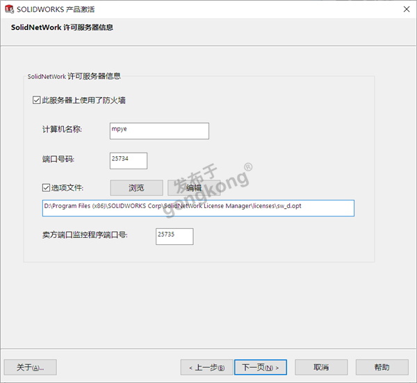

一、 配置option文件

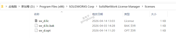

1、新建“sw_d.txt”文件,使用记事本进行文本编辑,定义释放许可时间(代码写法:TIMEOUTALL [时间秒数] TIMEOUTALL命令控制许可强制归还,超时值范围介于 900 (15分钟) 7200 (120分钟)之间)
2、完成文本内容编辑后,修改文件名后缀“.txt”改为“.opt”,存放到Option路径(路径位置根据许可器安装位置决定,默认位置为C:\Program Files (x86)\SOLIDWORKS Corp\SolidNetWork License Manager\licenses)
二、 生效Option配置文件

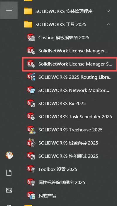

1、 启动 SOLIDWORKS SolidNetWork 许可管理程序(在开始菜单栏中-SOLIDWORKS工具- SolidNetWork License Manager Server

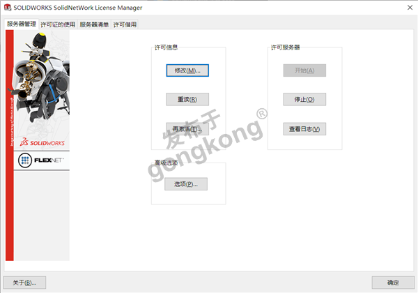

2、选择【服务器管理】,在许可信息栏,点击修改

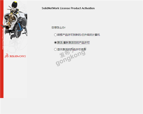

3、勾选激活/重新激活您的产品许可,点击下一页
4、勾选“选项文件”,浏览至Option文件保存路径下,点击下一步

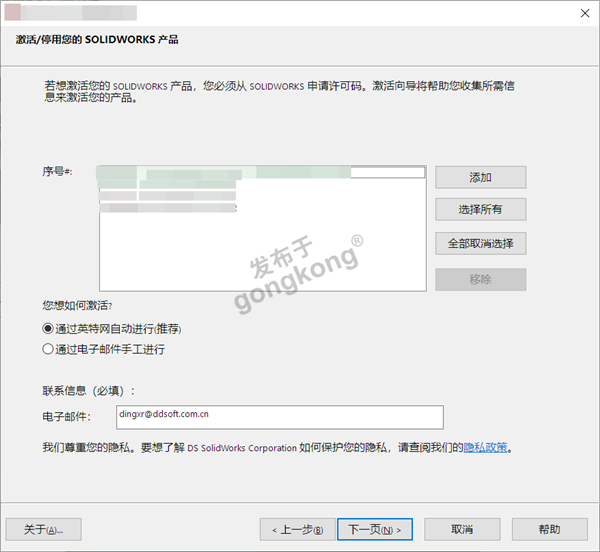

5、进行联网激活,并确认激活的License和邮箱信息,选择下一步

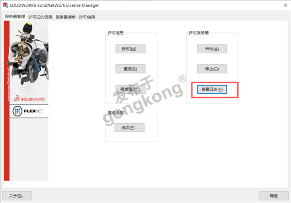

6、完成激活后,即可在许可管理程序【服务器管理】-许可服务器栏中点击“查看日志”,确认Option文件被正确读取并启用。(如果Option文件生效,日志文件中会出现“Using options file: 'D:\Program Files (x86)\SOLIDWORKS Corp\SolidNetWork License Manager\licenses\sw_d.opt
