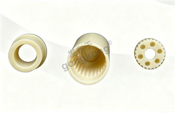

高精度嵌件注塑通过金属与塑料的精准复合,在保证结构强度的同时大幅减重,其核心在于嵌件设计、模具精度与工艺控制(复杂结构一体化成型)的深度融合:
对于机器人关节模块壳体而言,小尺寸与大中空是一对天然的矛盾——壁厚减薄意味着减重。而嵌件位置的反复偏移、树脂收缩不均导致的圆度超差,以及金属与塑料界面的粘结可靠性,都是微米级精度加工中所要面临的问题。现代模具设计依托仿真分析优化浇口位置与流道平衡,结合模内压力传感器实现实时工艺闭环控制,能够在壁厚不足一毫米的中空结构中实现稳定的尺寸重复精度。在关节模块中常见的有齿轮接口、轴承座圈与紧固螺纹孔,通过合理的嵌件布局与局部增强筋设计,可以在不增加整体重量的前提下满足扭矩传递与装配定位需求。正是这种对微观流动行为与宏观尺寸精度的同时掌控,使精密注塑成为机器人轻量化从概念走向量产的关键一环。
