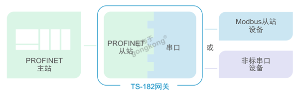

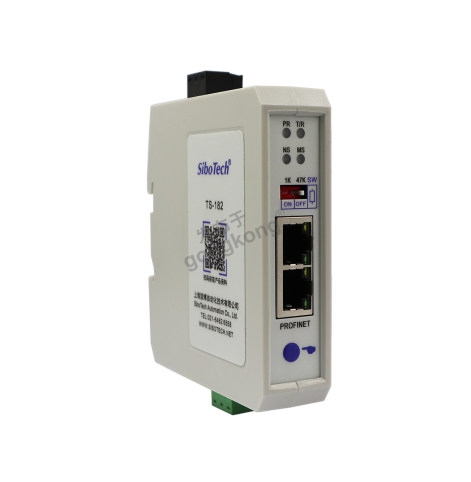

本项目选用了泗博TS-182通用串口/PROFINET网关。作为一款专为工业通信设计的协议转换设备,它将温控箱的实时数据采集并转换为PROFINET协议,供PLC读取和控制。
该方案具备以下核心优势:
1.高可靠性:支持PROFINET MRP(介质冗余协议)环网冗余和SR系统冗余,确保在网络故障时通信不中断,适用于对稳定性要求极高的电力、轨道交通等行业。
2.灵活通信:集成1路可配置RS485接口,可作为Modbus主站或自由口通信,最多可接入4台串口设备,满足多设备接入需求。
3.无缝集成:作为PROFINET从站,兼容西门子S7全系列PLC以及其他主流PROFINET控制器,无需额外编程。
4.高效数据交互:支持Modbus RTU/ASCII协议,可快速实现PROFINET与串口设备之间的双向数据交换,最大程度减少延迟。

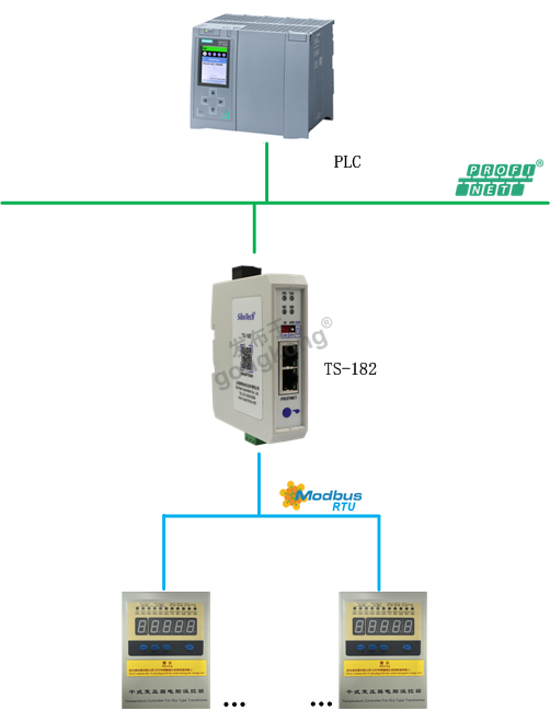

系统架构如下:

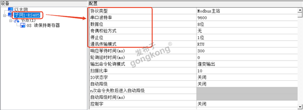

1硬件组态与参数配置
在博途(TIA Portal)软件中导入TS-182网关的GSDML文件进行硬件组态。随后,通过网关配置软件TS-123快速完成Modbus通讯参数(波特率、数据位、校验方式等)及从站站号设置。
2数据映射

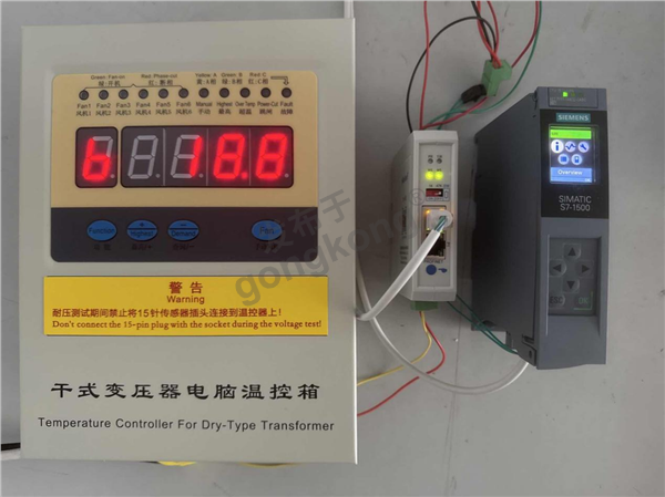

3联机通信测试
现场模拟温控箱传感器温度变化,在博途软件的数据监控表中实时观察对应地址的数据变化,验证通信的准确性与稳定性。
