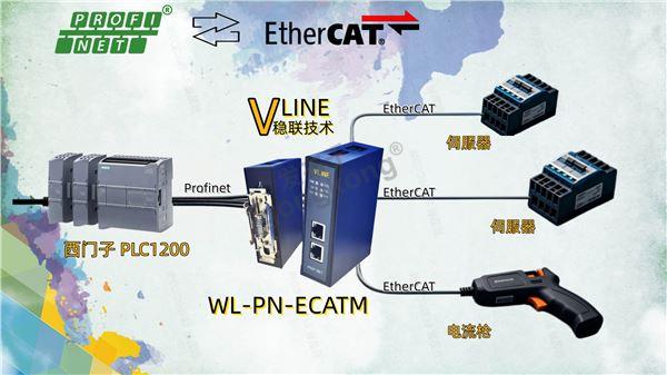

在工业自动化控制系统中,Profinet与EtherCAT协议优势显著,Profinet多用于PLC与上位机、网关等组网通讯,EtherCAT因高实时性和高同步性,是伺服驱动器等设备首选。本次应用用Profinet转EtherCAT网关作通讯枢纽,实现西门子PLC与5台伺服驱动器、1台电流枪互联互通。核心通讯架构为:西门子PLC(Profinet主站)→ 网关(Profinet转EtherCAT)→ 5台伺服驱动器(EtherCAT从站)+ 1台电流枪(EtherCAT从站),网关承担协议转换等功能,实现全系统闭环控制。
Profinet转EtherCAT网关在EtherCAT侧作主站带动5台伺服驱动器,因与第一个伺服驱动器物理距离达85米,初始部署后无法正常通讯,PLC显示“EtherCAT从站通讯故障”,后续4台伺服也无法接入网络。经排查,故障源于EtherCAT通讯距离超规范。加装工业以太网交换机解决了该问题,原理从三方面说明:

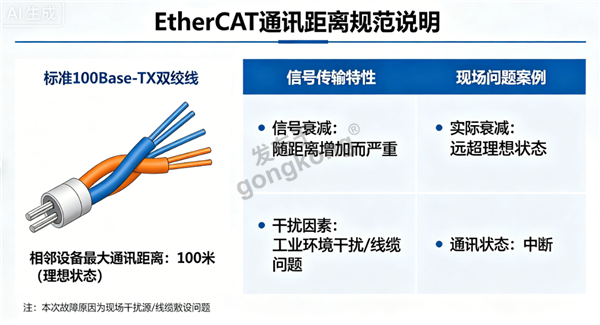

首先,明确EtherCAT通讯距离规范。采用标准100Base - TX双绞线时,相邻设备最大通讯距离为100米,这基于以太网信号传输特性,信号在双绞线中传输会衰减、受干扰,距离越长信号衰减越严重,现场工业环境干扰及线缆问题会使实际信号衰减远超理想状态,导致通讯中断。 本次虽距离未超上限,但因现场有干扰源、线缆敷设问题,导致信号衰减远超理想状态,通讯中断。

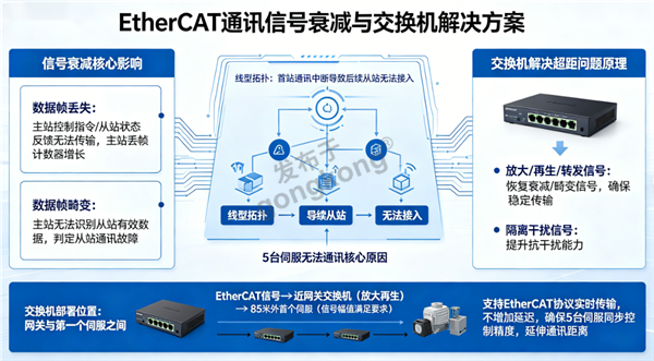

分析信号衰减的核心影响,EtherCAT通讯依赖信号完整性,信号过度衰减会导致数据帧丢失和畸变。数据帧丢失使主站控制指令和从站状态反馈无法正常传输,主站丢帧计数器增长;数据帧畸变使主站无法识别从站有效数据,判定从站通讯故障。此外,EtherCAT采用线型拓扑结构,首站通讯中断会导致后续从站无法接入网络,这是5台伺服无法通讯的核心原因。
阐述加装交换机解决超距问题的原理,工业以太网交换机可放大、再生与转发信号,将衰减、畸变信号恢复,确保信号稳定传输,还能隔离干扰信号,提升抗干扰能力。本次交换机部署在Profinet转EtherCAT网关与第一个伺服之间,EtherCAT信号先传至近网关的交换机,经放大再生后传至85米外的首个伺服,信号幅值满足接收要求可被正常识别。交换机支持EtherCAT协议实时传输,不增加通讯延迟,确保5台伺服同步控制精度,避免设备运行异常,打破相邻设备距离限制,延伸通讯距离,解决网关与首台伺服通讯中断问题,使5台伺服正常接入网络接收指令。
在网关与西门子PLC的Profinet通讯方面,网关作为Profinet IO从站,加载GSDML文件可在TIA Portal组态,实现与PLC无缝对接。数据映射功能精准,确保PLC控制指令精准转换为EtherCAT协议指令,将伺服、电流枪运行状态转换为Profinet协议数据反馈至PLC,协议转换实时高效,不影响系统控制精度。 转换指令,反馈运行状态,协议转换实时高效,不影响控制精度。此外,EtherCAT网络支持多种拓扑结构,本次采用线型拓扑结合交换机延伸的方式,既符合设备布局需求,又利用交换机信号再生功能,与光纤传输方案相比,成本更低、部署更便捷,能满足工业现场实时控制需求。同时,交换机端口支持链路状态监测,通过观察链路,运行灯状态可快速判断信号传输是否正常,为故障排查提供便利。
